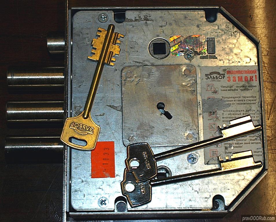

Как обещал, записал урок в котором показано как расправиться с убийцей сувальдных замков - самонаборным ключом, то что в народе называют "самоимпрессией".  ;)
В ролике показана доработка замка Эльбор, после которой замок становится неуязвимым для самонаборного ключа, неважно с каким принципом натяга засова, отдельного или на одной оси.
Попутно очень затруднено вскрытие наборным ключом, а значит и декодирование.
Никаких защитных шторок !  :ce:
22 марта, 2011г., 09:01 #1 Последнее редактирование: 22 марта, 2011г., 09:07 от АВС
Фотоснимок переделки замка.
В ходе ролика забыл сказать, что такая форма скважины заставит жулика делать новые отмычки в том числе и отмычку Хоббса на одной оси. Эта отмычка имеет форму подвижной части для привычных приямых скважин, то есть бородка изготовлена точно по оси отмычки. В скважину на фото такую отмычку тоже не удастся завести.  ;) Отмычка Хоббса для замка с необычной формой скважины не продаётся !! Это значит надо делать самому, а это не так просто. В итоге - злодею создана проблема.  :fh:
Уже слышу реплики - фу, спилил что мешает и вперёд ! Отвечу - нарушение целостности деталей замка это уже взлом, а не вскрытие. Вскрыть ничего не нарушая, это ещё и заинтересванность вора, сделать всё быстро и без следов.
А если сделать бронекрышку с таким профилем скважины или саму накладку сделать "калёную", то "пилите Шура, пилите" !  :)
