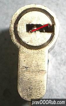

Цилиндры были в таком положении
,и соответственно ключом не открывались.(скорее всего их специально оставили в такое положение,но дверь почему-то не закрыли.)
После того,как я поправил их в нормальное положение,ключом замок всё равно не открывался...Похоже на грубую работу свертышами...

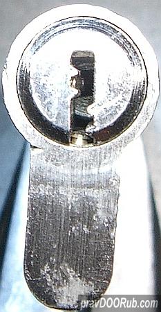

Второй цилиндр имеет явные следы какого-то воздействия
Я попадал на такую ситуацию после визита воров. Видимо специально так оставляют, чтобы как можно позже был обнаружен факт кражи.
ЦитироватьПосле того,как я поправил их в нормальное положение,ключом замок всё равно не открывался...Похоже на грубую работу свертышами...
Да возможно... А есть возможность разобрать цилиндры?
ЦитироватьВторой цилиндр имеет явные следы какого-то воздействия
Видимо инструмент располагался примерно так.

Цитата: keys777 от 14 марта, 2011г., 17:16А есть возможность разобрать цилиндры?
К сожалению Серёг,вернул я потерпевшему эти цилиндры после фотосессии...Надо бы конечно разобрать и отфоткать внутренности...
