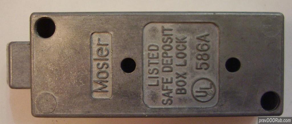

Разведал я место где в некотором количестве обитают ненужные людям сейфовые замки и они их судовольствием продают. Вот один из экземпляров приобретенных мной там замков. Это депозитный замок  Mosler 586A
Я его пока не колупал отмычками, но вообще 14 сувальд, присутствие на семи из них ложных пазов наверно создадут проблемы.

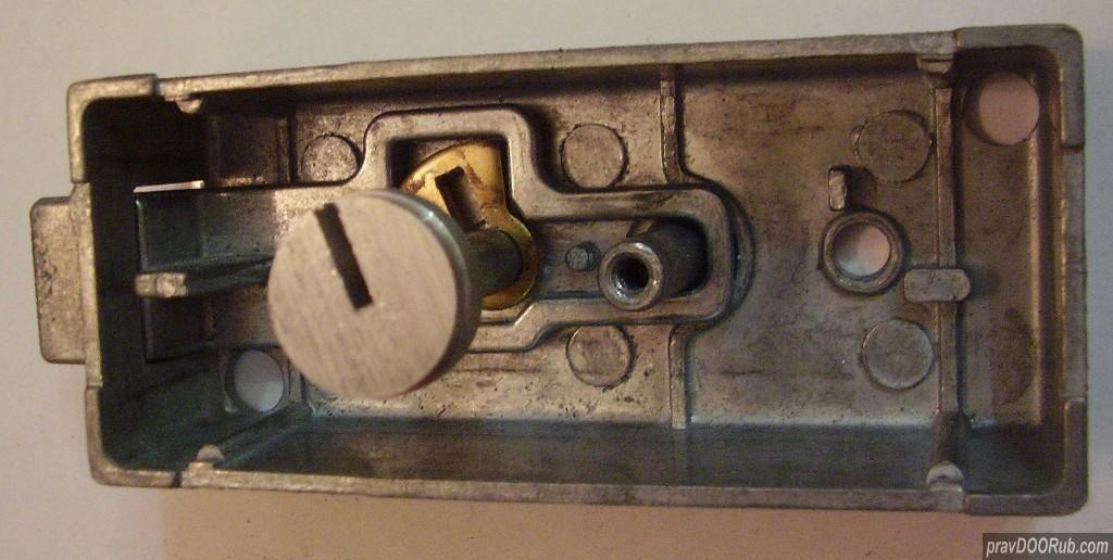

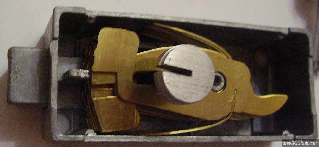

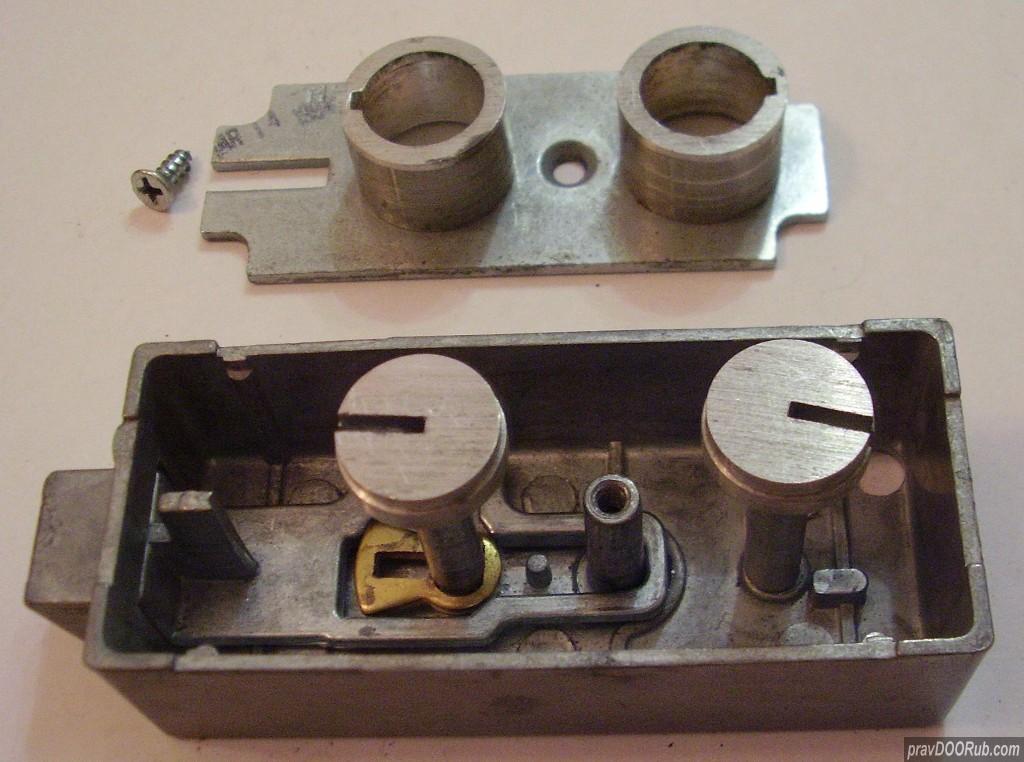

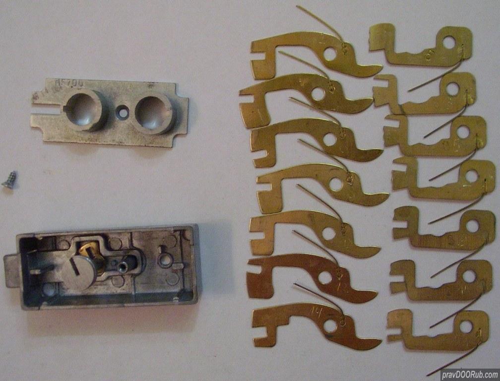

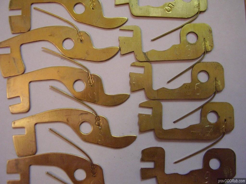

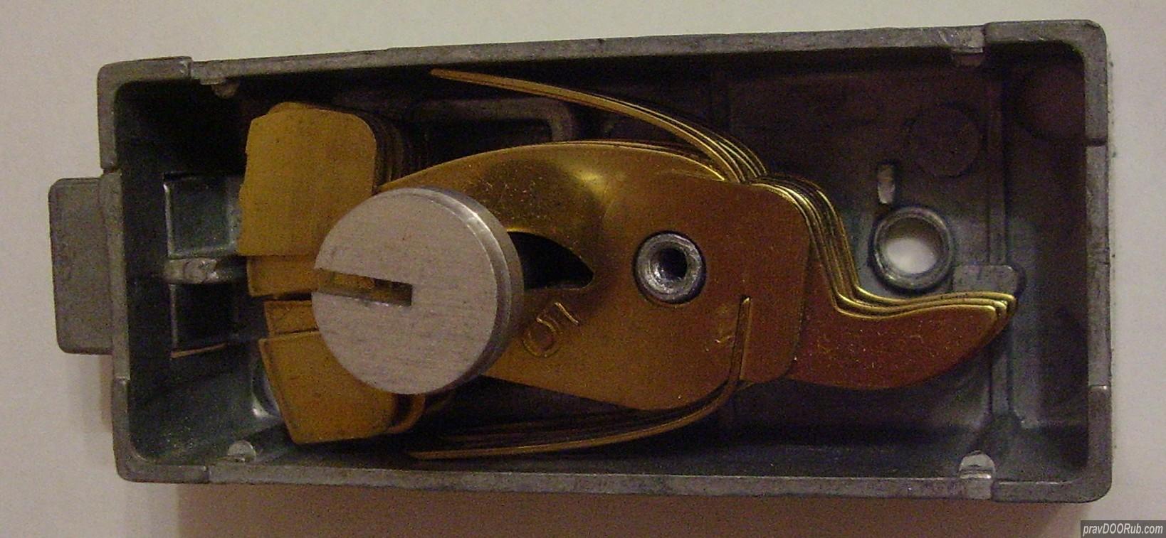

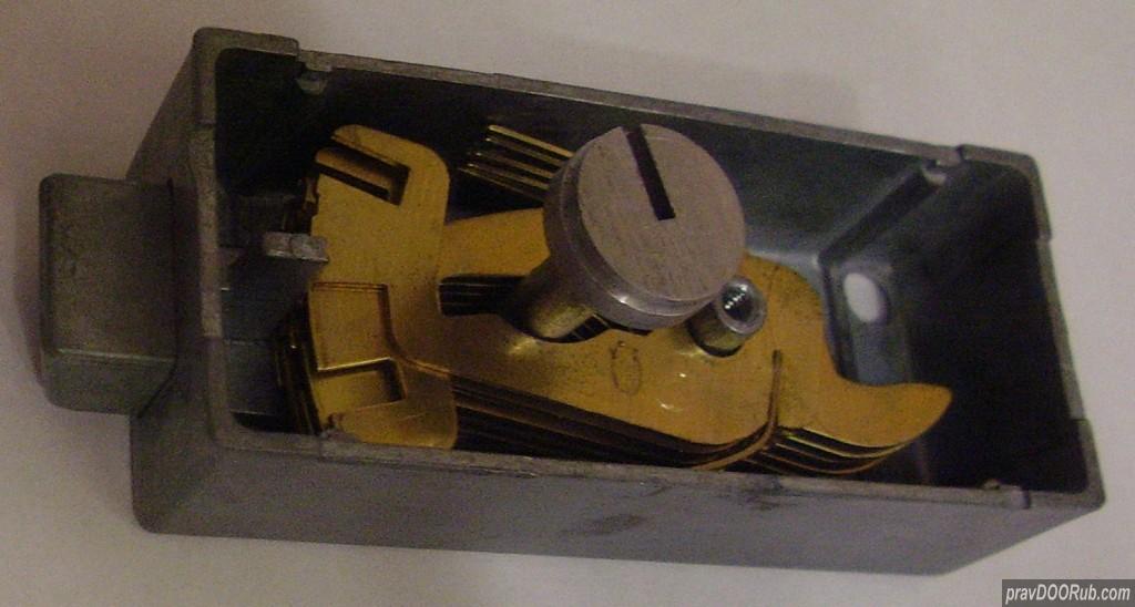

Забавно... Только, что понял, что тот кто до меня собирал замок собрал его неправильно. В результате возникла неразрешимая ситуация продемонстрированная на фото. Ключ, чтобы задвинуть засов должен уйти нарезкой наверх, а вот сувальду нужно отжать наоборот вниз...
Только пока однозначно понять не могу перевернуты оба вида сувальд или только один вид сувальд управляемый левым ключом.
Насколько я понял перевернуты оба вида сувальд. Во первых об этом говорит то, что наверняка человек разбиравший замок запомнил находились ли пружины вссех 14 сувальд по одну сторону засова или с двух сторон. Во вторых думаю, что ключи поворачивались оба нарезками вверх, а вэтом случае нужно перевернуть и правые сувальды. Кстати, можно заметить, что левая нижняя сувальда на фотографии где видны все 14 сувальд отличается от остальных сувальд. Она самая дальняя от замочной скважины и насколько я понял пока не будет повернут правый ключ это сувальда не даст вставиться до конца левому ключу...  Посмотрел замок на предмет возможности манипулирувания.  Пока не понял можно ли сделать  удобный инструмент для вскрытия, но однозначно отсечная втулка конечно значительно мешает манипуляциям отмычками.

Ну все правильно как я предполагал перевернуты оба вида сувальд....
