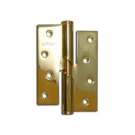

Нашёл в каталоге у Апекса:
Это значит дверь будет без доводчика закрываться?  :)
дмитрий нн
чем тяжелее дверь, тем больше усилие на открывание,полотно будет подниматься наверх,а при закрывании может ногу прищемить
Ааа,так там же не пружина! Сначала не понял принцип действия *Drink*
С зазорами под такие петли по моему тоже не все так просто... Одновременно с вращением полотно совершает вертикальное перемещение и по моему под это дело придется увеличивать зазоры...

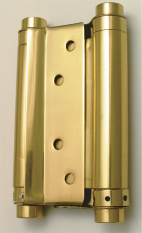

Сначала подумал,что внутри пружина,наподобие,как вот в таких петлях.
Барные петли:
Может и в простых петлях(не как в этих петлях "туда-сюда") встречается подобное решение с встроенной возвратной пружиной?
Наврятли... Мне кажется у петель не те габариты, чтобы вписать в них пружину развивающию необходимое усилие и при этом, чтобы эта пружина "прожила" много лет...

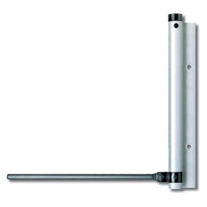

Вот нашёл дверную петлю,которая может быть как без,так и с возвратной пружиной.
Теперь осталось выяснить насколько эта пружина в состоянии выполнять свою функцию на нормальных стальных дверях и сколько она при этом "проживает" лет...
04 января, 2011г., 18:29 #8 Последнее редактирование: 04 января, 2011г., 18:30 от Aquarius
