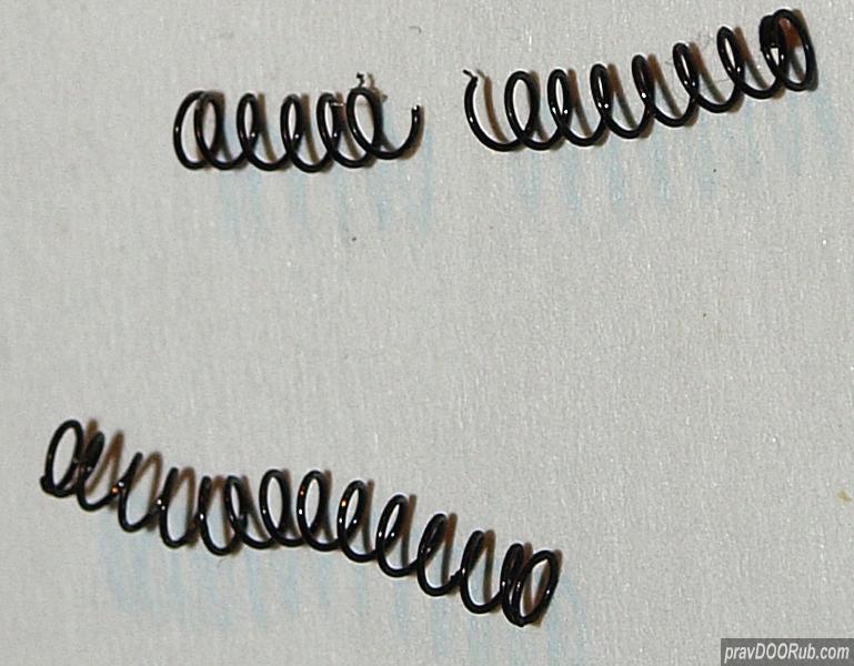

03 марта, 2011г., 11:57 #1 Последнее редактирование: 03 марта, 2011г., 15:35 от АВС
Очередной перевёртыш от завода Эльбор. Переход на витые возвратные пружинки сувальд не решает проблемы.  :D
В ролике именно такой замок. Клиент уже разбирал замок, к сожалению обломков пружины он не захватил ко мне в мастерскую, но я нашёл в замке ещё одну сломанную
