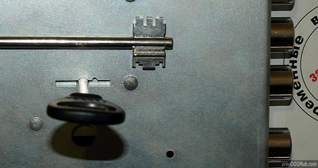

Публикую фото нового, разрабатываемого врезного замка Бордер (компоновка сувальд 4*4) с защитной шторкой.
Пока ключ соответствует ГОСТу. Но как только с одной стороны засова появятся 2 одинаковые сувальды, а этого просто не избежать (иначе количество кодовых комбинаций будет мизерным), то про ГОСТ можно забыть....
Конструкция шторки понравилась, работает чётко и свои задачи выполняет.
Видео материал запишу в ближайшее время. Прошу отметить, что это только проект замка, не судите сурово.
Принятая компоновка сувальд сделана не зря. Она не позволяет определить код второго полуоборота, после декодирования первого (что теоретически возможно).

Прошу профи делиться своими мнениями и критиковать конструкцию.
Замок разрабатывается в типоразмерах BORDER ЗВ8-8К5Т и ЗВ9-8К4Т для массового использования в металлических дверях.

Как можно обсуждать того чего не видишь ?  Может быть АВС сделает снимки разобранного замка?

Защитная шторка замков Бордер призвана ограничить и даже исключить некоторые виды инструмента по неразрушающему вскрытию замков.
Следовой метод (метод деформационных отпечатков или "импрессия") представляет собой угрозу для 99.9% сувальдных замок выпускаемых в Росси и Европе.
В отличии от замков Бордер, оснащённых защитной шторкой, большинство сувальдных замков России и Европы вскрываются гораздо большим числом методик.
В частности самонаборный ключ ("самоимпрессия") на замках Бордер с защитной шторкой можно попытаться применить только на первом полуобороте. Далее этот инструмент уже не работает. Можно, конечно, попытаться изобрести в теории новый инструмент, но пока только в теории.
Подробные фотографии опубликую в ближайшее время.

Методика вскрытия этого механизма простая.
На первом (это достаточно)полуобороте надо заклинить штору. :)

Спасибо за описание. А Вы считали реальную секретность этого замка ?  У меня теоретическая 625 вариантов ключей , а реальная менее 500 , т.е. 250 ключей  без направляющей хватит  чтобы открыть ВСЕ замки... Возможно я и ошибаюсь , так как не имею замка в реале.
Давно уже не бегают с подпилиными ключами, так открывали Могилевы всякие с секретностью в сто от завода ( хватало 12 ключей)
здесь лучше посмотреть на надежность, а вдруг на моменте закрытии шторки какая неприятность случится
