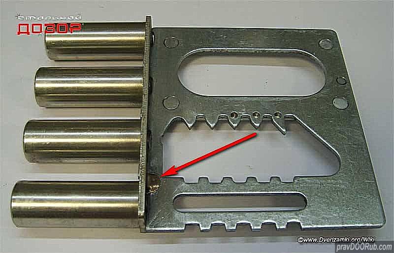

Свежее пополнение - записан урок, на котором показан отрыв блока ригелей от хвостовика засова, но уже сувальдного замка.
engin
Небольшой совет для "ГАРДИАН".Метал для такова крепления по всем методам.
Хвостовик 2,8-3 мм(как у Кале ,например),а не 2,5 мм, планка с ригелями 2мм(и ребро жёсткости желательно).Всё пойдёт. :)
11 марта, 2011г., 20:19 #3 Последнее редактирование: 11 марта, 2011г., 20:25 от АВС
 :D И соединение, планки с ригелями с хвостовиком засова, выполнить электросваркой , так как это делается "втихую" на "тяжёлых" замках.
Фото сайта dverizamki.org/wiki
engin
Дааа! Сварка очень правильно. :D
