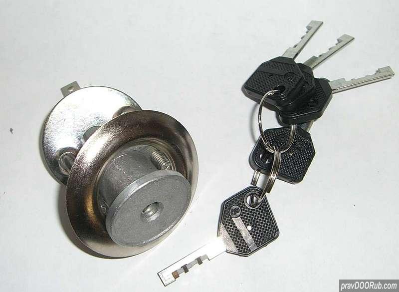

Сегодня обратил внимание,что на втором диске механизма секретности,от Рязанских замков типа ЗНД,имеется маркировка.
Это то,о чём я подумал? :) В смысле:можно код замка считывать прямо визуально по механизму? :cs:

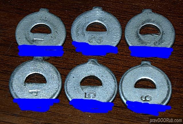

Спортивный интерес !
Вот мои диски. Расположение кодовых пазов "замазал" не случайно. Кому надо - пусть сам определяет.  ;)
Хочу напомнить, что набор кода идёт при повороте диска максимум на 90 градусов, это ограничивает на половину возможность чёткого определения цифры. Сергею удалось развернуть первый диск на 180, так как на нём нет ограничителя движения диска.
Едва ли среди воров найдутся желающие декодировать этот механизм, и затем изготавливать по коду ключ, это точно.  *Drink*

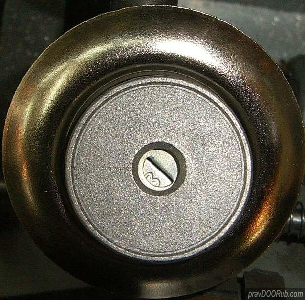

Вот следующий диск:
Конечно Александр Викторович,правильно говорите...видно плохо...овчинка выделки не стоит! ;) :)
