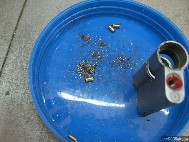

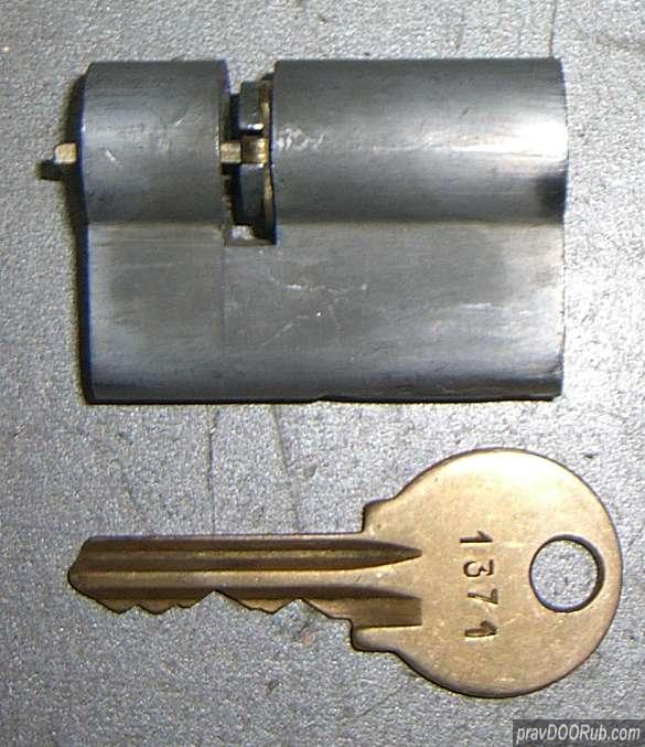

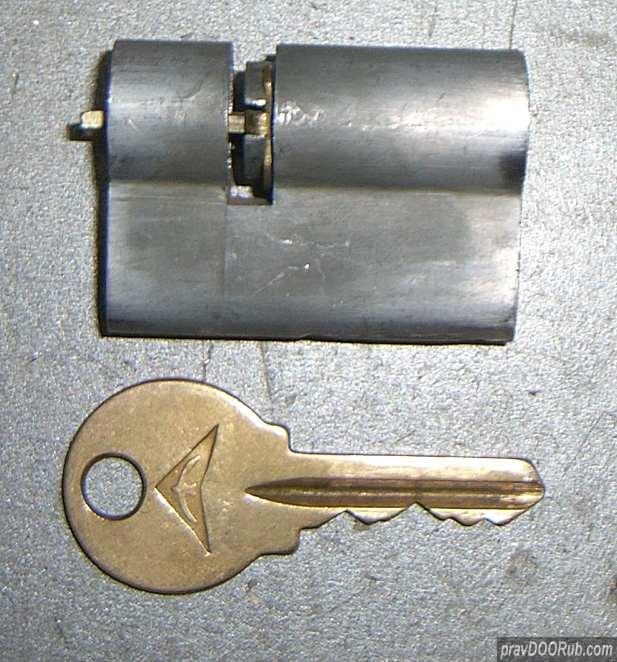

Принесли в ремонт такой механизм:
Ключ это уже я вытащил,а так цилиндр был повернут ключом градусов на 30 и всё...ни туда-ни сюда.
Догадываясь о классической причине,аккуратно,"слушая металл",чтобы не сломать ключ,повернул его пассатижами в начальное положение-догадка о причине подтвердилась.Далее,не трогая заглушку(у данного МЦ заглушка пиновых каналов общая),разобрал механизм.

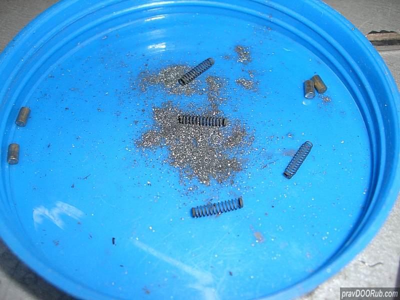

Ну точно!Из механизма посыпался аж грубого "помола" порошок силумина:
А из самих пиновых каналов,его досыпало ещё больше! :o
Итог:механизм отремонтирован,и остались фотки,подтверждающие то,что ну нельзя использовать такие материалы для изготовления цилиндровых механизмов! :es: :plgg:
