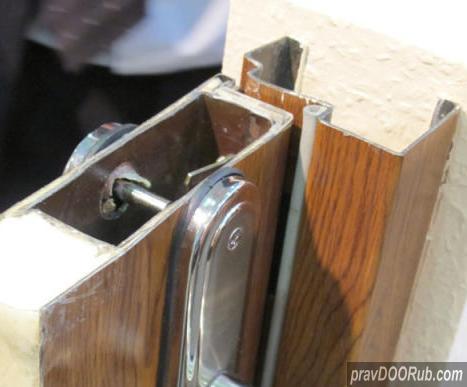

Без комментариев не могу понять, вот это хороший пример или плохой ?
Не хотел бы я иметь такой профиль дверной коробки....
   Пример типа " Модель Примитив, или - как НЕ НАДО делать"

- Разрез дверного полотна и коробки. Естественно, я тоже думаю, что это пример "как не надо делать". Не понятно, правда, зачем поляки его показывают на выставке.

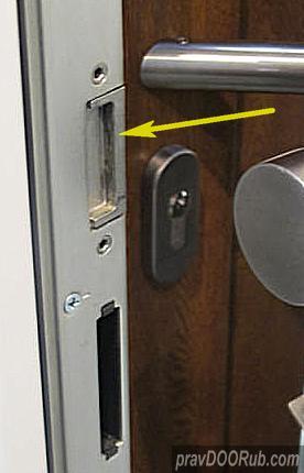

Заметил ещё один интересный элемент, практически не встречающийся на просторах России.
Это явно регулируемый упор ригеля защёлки, а может и электро-упор, управляемый дистанционно.
