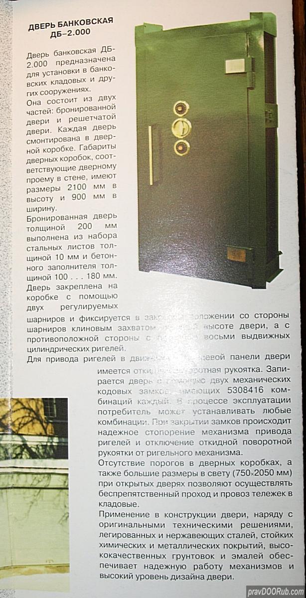

Выполняю обещание - выкладываю банковскую дверь РОДОНИТ. Это фото из рекламного буклета, никак не могу найти другое фото, обычное, на фотобумаге, не компьютерное !  :)
К сожалению, эта дверь, как и замки, уже достояние истории. Дверь изготавливалась, как и кодонаборные замки РОДОНИТ, в Свердловске. Это были далёкие времена, тогда и интернета не было в помине. Печально, что с развалом Союза развалилось и это производство. Сегодня в Екатеринбурге есть производство оборудования для банков, но замки в изделиях уже немецкие....

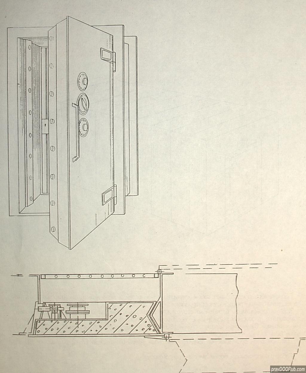

И ещё один документ этой двери с поперечным разрезом. Обратите внимание на оригинальное решение конструкции двери с петлевой стороны.  ;)
Ручка управления ригельной системой свободно вращается. После набора кода и поворота приводных ручек замков, появляется возможность управления ригельной системой. Точно так же как это выполняется и на сейфах этого, канувшего в лету производства.

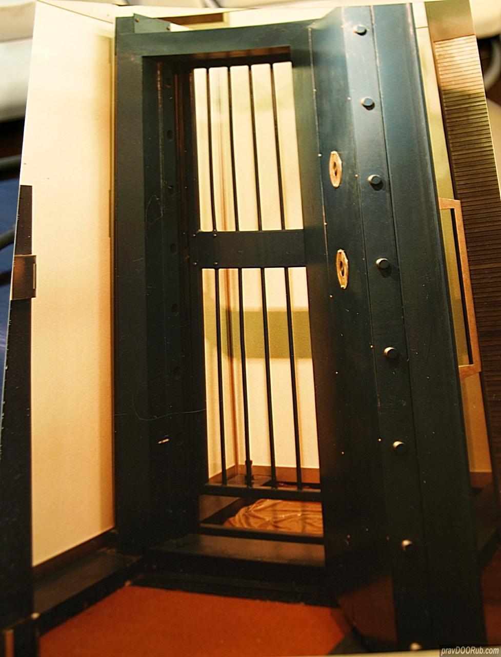

Нашёл фотографии ! Как же приятно их держать в руках, а не "цифры" в компе.  :)
Эта дверь, конечно же далека от буржуйских, вот таких например (фото сайта safe-engineer.com), но поставленную задачу она решала.
Как знать, будь политика властителей страны правильней, может и мы бы доросли до такого уровня.  :--[
