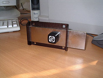

Хочу спросить уважаемых специалистов вот о чем: имеется стальная дверь, на которой один из замков - moturra какой то там. Замок этот имеет сквозную замочную скважину, довольно приличных размеров, что если смотреть в эту скважину изнутри, то видна лестничная клетка :) В квартире проживают родители... уже пенсионеры. Недавно зашел к ним и в первый раз (! ;)) с удивлением заметил что если и кому из домушников захочется открыть дверь, когда все дома (например спят), и верхний замок (упомянутая moturra) допустим не закрыт... то достаточно будет просунуть в замочную скважину снаружи нехитрое приспособление, которое изнутри разворачивается на 90 градусов, подцепить задвижку этим приспособлением - потихоньку отодвинуть и дверь открыта. С другой стороны, если ручку задвижки закрутить, то этого сделать невозможно, даже используя "приспособление". Но ведь постоянно закручивать-откручивать ее - утомительно. Подскажите пожалуйста, может есть какое решение на замочную скважину, не позволяющее делать такие действия - шторка может какая или что еще...? Или скажите, что у меня паранойя %) :bm:
Да, есть еще замок, расположенный ниже дверной ручки, который можно закрыть изнутри, но он в данный момент не работает :du:, закрывается только снаружи...
Приложил наспех нарисованную дверь, где А вид снаружи с пресловутым moturra (1), Б - вид изнутри, 2 (та же moturra, замочная скважина изнутри  :)), 3 - задвижка, также изнутри :)

На мой взгляд-это плохо сочетающиеся вещи:пенсионеры и задвижки 8-) Не дай Бог что...,и не откроешь... :do:
Лучше уж поставить дополнительный цилиндровый замок с вертушкой:и пользоваться изнутри удобно и открыть снаружи ключом можно...А задвижку-демонтировать! ;)

можно подумать о следующем: ручку задвижки подпружиненную со стопорным элементом - потянул ручку на себя - можно двигать в сторону  :) токарь, руки, инструменты и пружина :)

вот готовая есть Барьер

Защитные антивандальные накладки кодонаборные или с магнитным ключом.
А ещё проще установить г-образную стенку закрывающую задвижку от попыток её вскрытия извне проволокой.  ;)

Накройте задвижку ладонью руки, так чтобы это был козырёк отталкивающий вводимую через скважину замка проволоку.  ;)

Тут надо ещё учесть,так называемый "баксет" замка и задвижки,а то как бы к этой букве "Г",не пришлось дополнительную стенку приваривать :)

Приложил вот, собственно, к своему первому сообщению в теме фото замка, правда когда фотографировал - не посмотрел фото, из-за чего не видно задвижки, которая находится ниже и чуть правее замочной скважины...

Да,видно по фото,что это "моттура маленькая" :) Может попробовать использовать вредный совет,который в данном случае возможно будет положительным? Например всегда оставлять ключ в замке,повёрнутый на 3 полуоборота ;)
