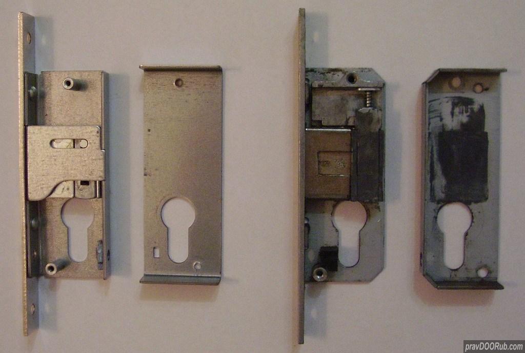

Интересно мнение относительно целесообразности замены замка KFV на Гардиан серии Профи модель 01. Объекты сравнения на фото. Завтра разберу их и сфотографирую. Сегодня на гардиане один винт отказался откручиваться, а стучать уже поздно...

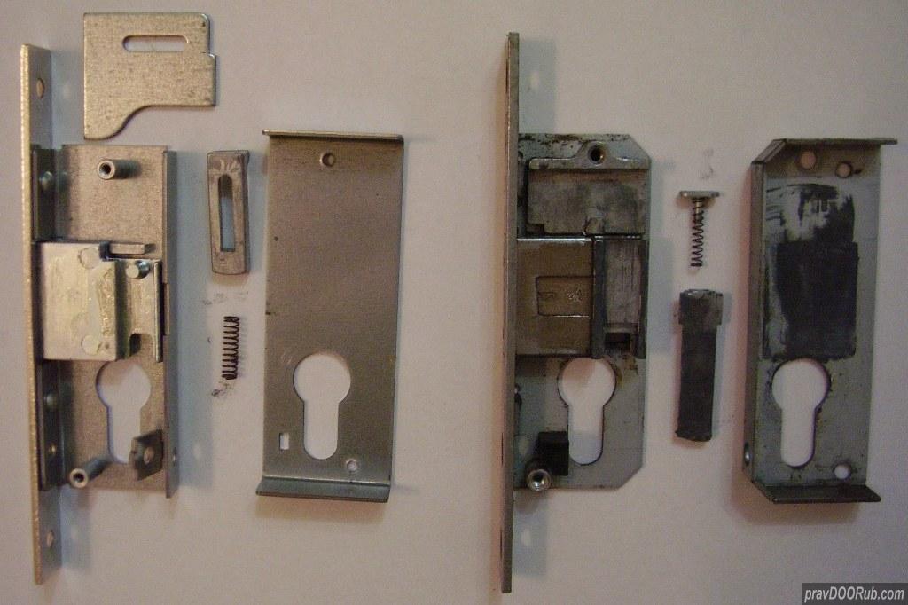

Было бы очень интересно увидеть содержимое замка Гардиан.
Если там не будет деталей из сплавов с алюминием (как у KFV), то сбыт обеспечен.
В нашем городе KFV установлен в огромных количествах, выход его из строя, по прошествии определённого времени, довольно частая ситуация. Это и износ деталей из "алюмосплава" и  дикая эксплуатация на дверях (закрывать дверь, прижав её коленкой - обычная история).

Из какого материала сделаны: ригель, направляющие цилиндрические штифты движения ригеля и "ловитель" кулачка ЦМС замка Гардиан ?

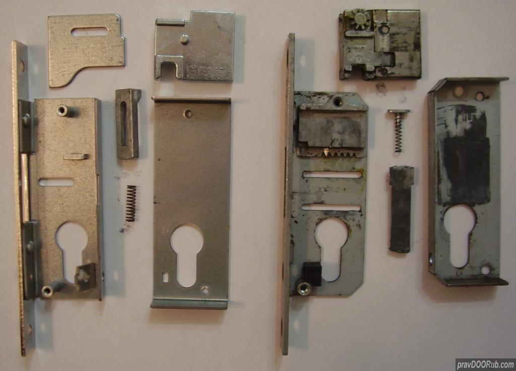

В замке магнитят  только торцевая планка, корпус, крышка, пружина, распорка корпуса, фигурная пластина. Все остальное включая штифты направляющие не магнитит. Засов выполнен цельной деталью ригель + ловитель+направлящие штифты. Материал достаточно тяжелый. Точнее о материале ничего сказать не могу...
 длина вылета ригеля у KFV и Гардиана разная :)

Спасибо! Лично я отметаю в сторону этот замок. Лучше KFV он работать не будет. Цилиндрические стержни из "алюмосплава" в направляющих (стальных) пазах износятся очень быстро ( у KFV износ даже позже наступит - или кромка цилиндра или плоскость изнашивается!) и у засова появится люфт... Жаль...
Вообще мне казалось, что одна из проблем KFV в его механике, а не только в материале. Мне кажется в морозы смесь солидола и пыли которыми забиты данные замки дает повышенную нагрузку на ловитель кулачка и именно поэтому происходит быстрый износ данного элемента и кулачка. Как следствие недосыл засова и клин... Гардиан хотя  бы имеет более простую конструкцию...  :D Поэтому возможно будет стоять дольше чем KFV.

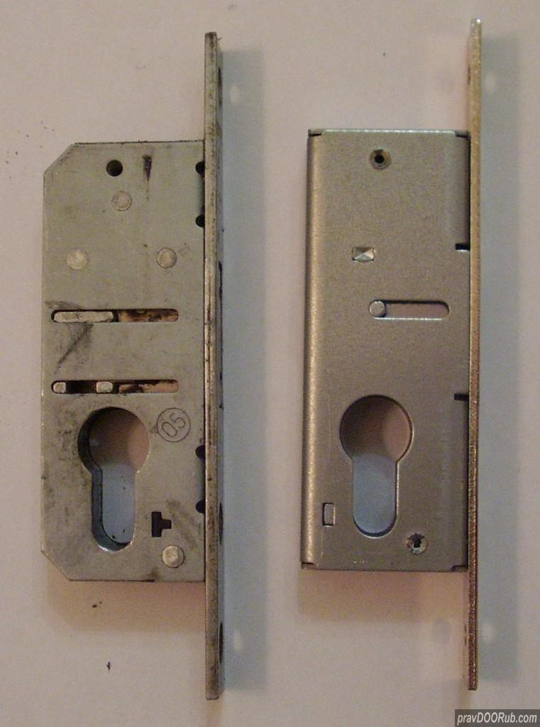

Сегодня попал к апексу на выставку. Спросил говорят действительно несколько месяцев назад появились замки на замену KFV в т. ч. вроде есть описанные в этой теме 25-й backset, 16-я торцевая планка, без защелки...

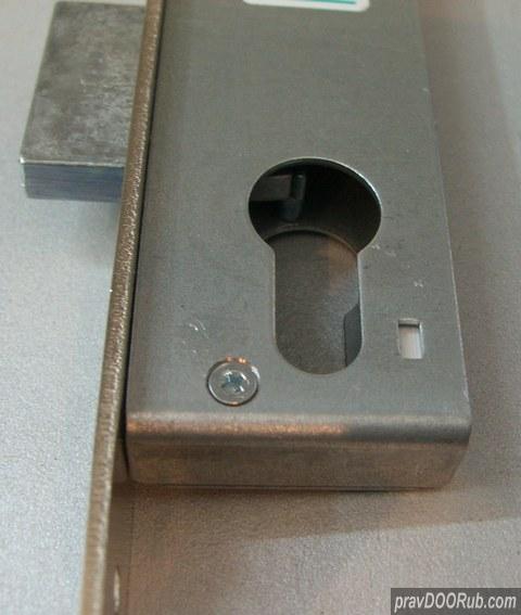

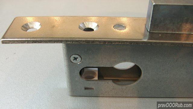

Сегодня привёз в продажу такой замок.Тут смотрю на твоей фотке не видно ни одной пластмассовой детальки,а на моём есть! :D Правда деталька такая скорее второстепенная,но всё же...Та,в которую уходит "излишек" винта крепления цилиндра.Она ещё что-то типа дополнительной стойки корпуса наверное...
Вот эта деталька,из белого пластика:
А вот здесь видно,что с одной стороны она даже не входит в предназначенное ей окно в корпусе замка:
На моем она стальная была....
