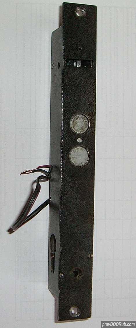

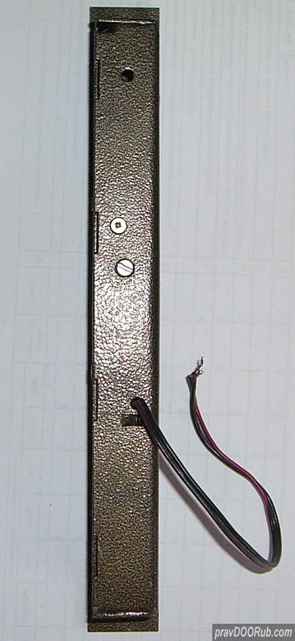

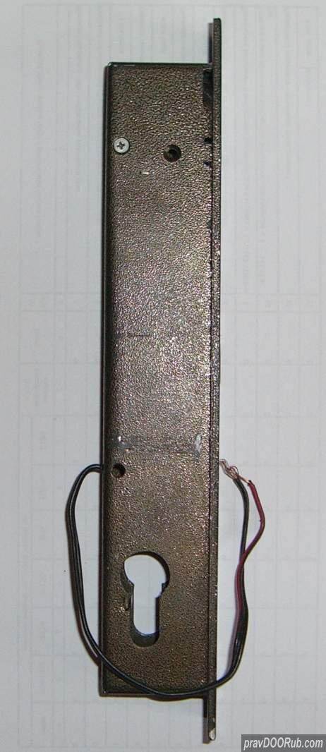

Вот появилась такая задача:заменить данный электромеханический замок.
Видимо китай,так как стандартный МЦ туда не лезет.Основная задача,сделать так,чтобы замок открывался и закрывался ключом.А данный замок(на сколько я понял...,ещё не разбирал...) работает на закрытие от закрытия двери,от специальной щеколды(она отломана,на фотке видно только отверстие и часть внутреннего механизма).А открывается замок либо ключом,либо с кнопки подачей напряжения...
Кто знает,что это за замок? Где взять? А ещё лучше на что заменить,и лучше на просто механику,без электрической части...?

Размеры:
длина торцевой планки 250мм,ширина 28мм
длина корпуса 220мм,ширина 24мм(очень широкий зараза...)
расстояние от торца лицевой планки до центра механизма секретности 25мм

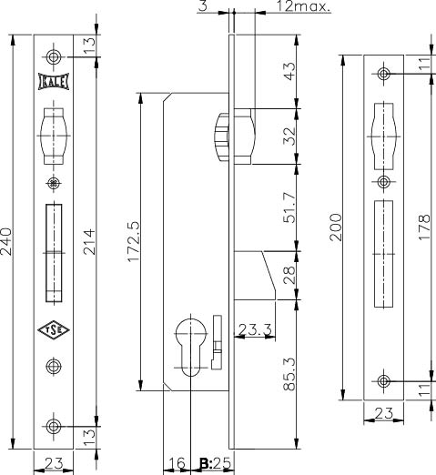

Цитата: dima от 05 января, 2011г., 11:07
Как вариант.. с переделками
Да,тоже смотрел на этот KALE
Но у KALE,ширина торцевой планки,меньше ширины корпуса этого замка...А соответственно окно в двери под замок ещё шире...
22 планка против 24 корпуса твоего.. а кто сказал, что будет легко, щель по бокам останется.. там еще и по верхам-низам подкладывать пластинки придется, и в них закручиваться, т.к. краями замок то упрется, а болты в пустоту)) в общем удачи :ca: бексет подходит, ролик до отказа в замок загнать..
Цитата: dima от 05 января, 2011г., 12:25
...а кто сказал, что будет легко, щель по бокам останется.. там еще и по верхам-низам подкладывать пластинки придется, и в них закручиваться, т.к. краями замок то упрется, а болты в пустоту)) в общем удачи :ca: бексет подходит, ролик до отказа в замок загнать..
Да,если ничего другого не найду,то будем с калешкой мыкаться :)
Фоток нет случаем,подобных переделок(когда меньший замок ставится в "гнездо",которое великовато :))? Особенно интересно про прокладки/пластины *Drink*
например, так:
С уважением, Валерий
Пластина должна быть шире внутреннего окна, вставить ее моно, и сверху закрепить (заклеить, клепки иль еще что) потом очень аккуратное сверление острым сверлом, нарезка резьбы, после того как вкрутишь замок в нее, проблема уйдет :ca: фото нет, не задумывался, что это будет полезно, просто делал работу свою

можно и проще:
описываю словами - рисовать не хочется :) - делаем две крепежных пластины толщиной 3-4мм с двумя резьбовыми отверстием М4: одно под крепление лицевой (торцевой) планки нового замка, другое - для крепления пластины к торцу створки. в торце над/под пазом сверлим отверстие ф4,2х90°. заводим крепежную пластину через паз внутрь створки и крепим ее к торцу полотна. получаем паз с 2мя утопленными крепежными пластинами. зазор между пазом и планкой замка выбрать, например пластиной нужной толщины из стали или пластика
как такой вариант?
Почти тоже самое, как на коленке, выше писал простыми словами :ca:
