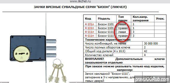

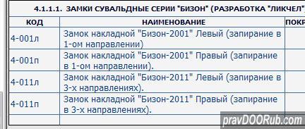

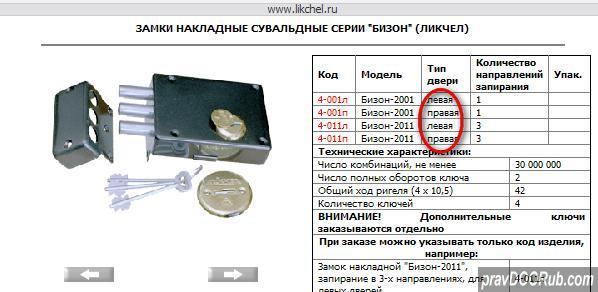

В копилку цивилизованных заводов выпускающих замки в России !
ЛИКЧЕЛ наверное единственное предприятие, так подробно расписавшее артикулы врезных и накладных замков для левых и правых дверей!
Не всё потеряно ! Ликчел -  :ca:  *Thumbs up*  *Drink*  *Bravo*
