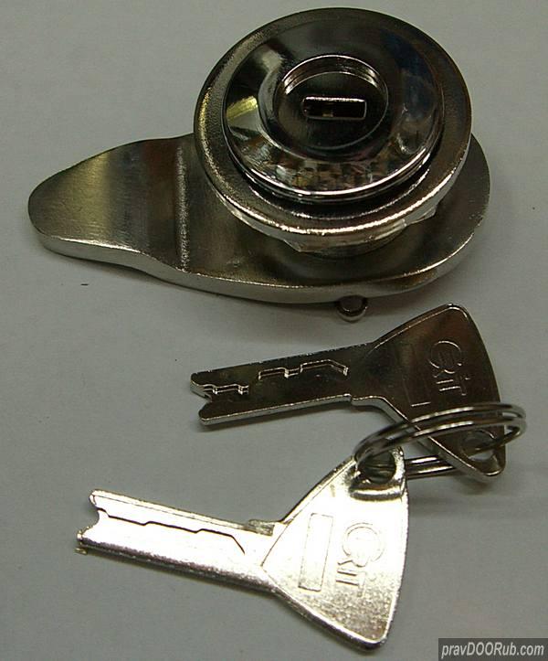

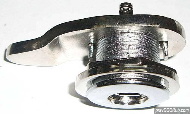

Дошли руки разобрать этот внешне мощный замочек,и посмотреть,что там внутри :)
Комплектуется замок двумя ключами,с нарезкой типа "змейка".
Ключи реверсивные,то есть вставляются в замок любой стороной.

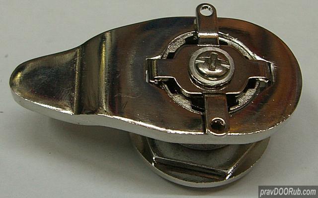

С оборотной части замка,стопорная скоба имеет привод под крепление двух тяг дополнительного запирания.И это на почтовом-то замке! *Thumbs up*
Ригель замка реально смотрится надёжно,так как выполнен штамповкой из стали,толщиной 5мм! *Thumbs up*

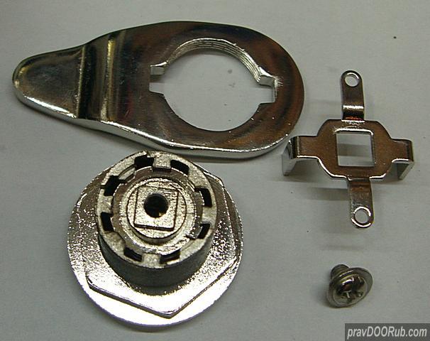

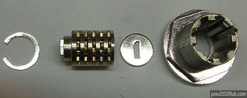

Начинаем разбирать.
Откручиваем винт,вынимаем стопорную скобу,и выкручиваем ригель(он имеет резьбу,и при установке на дверцу,накручивая его по корпусу замка,можно настроить замок на разную толщину дверки металлического ящика )

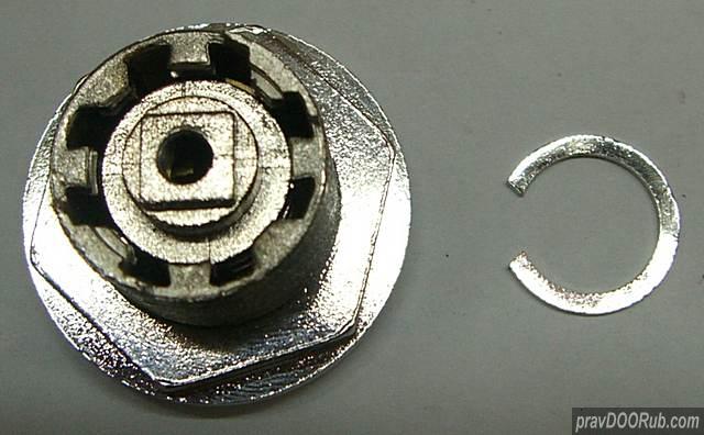

Далее снимаем распорную стопорную шайбу
после этого замок полностью разбирается

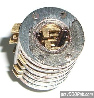

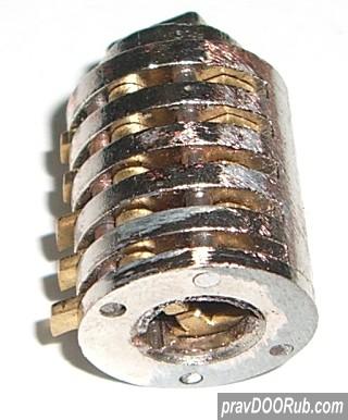

В замке находятся 5 рамок(слайдеров)
Рамки не подпружиненные,и свободно двигаются в соответствующих им пазах.
Рамки не съёмные,то есть барабан с рамками,через 4 стальных штифтах собираются через верх,и закрываются "крышкой".
Через отверстия крышки,выступают эти самые четыре штифта-направляющих,которые расклёпываются
Видно конечно,что качество не фонтан,но сама идея и компоновка приятно удивила,своей эксклюзивностью! *Thumbs up*
