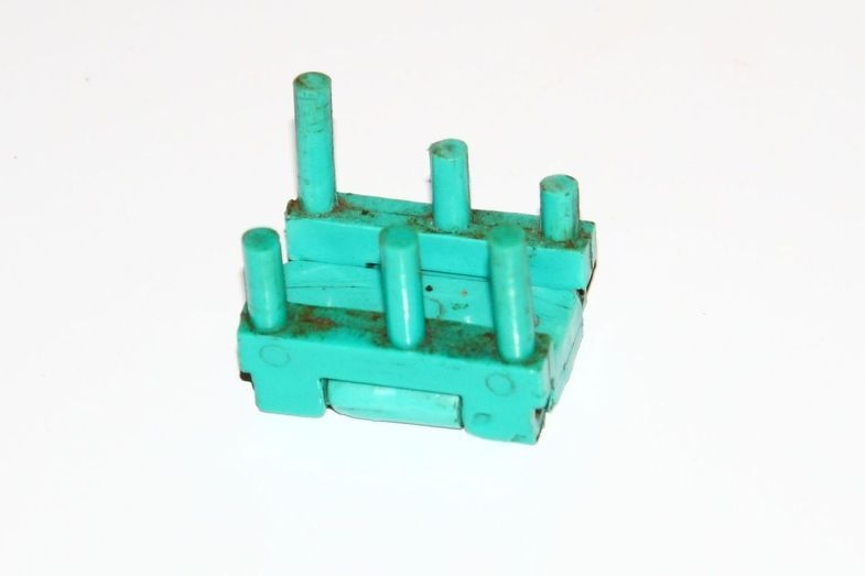

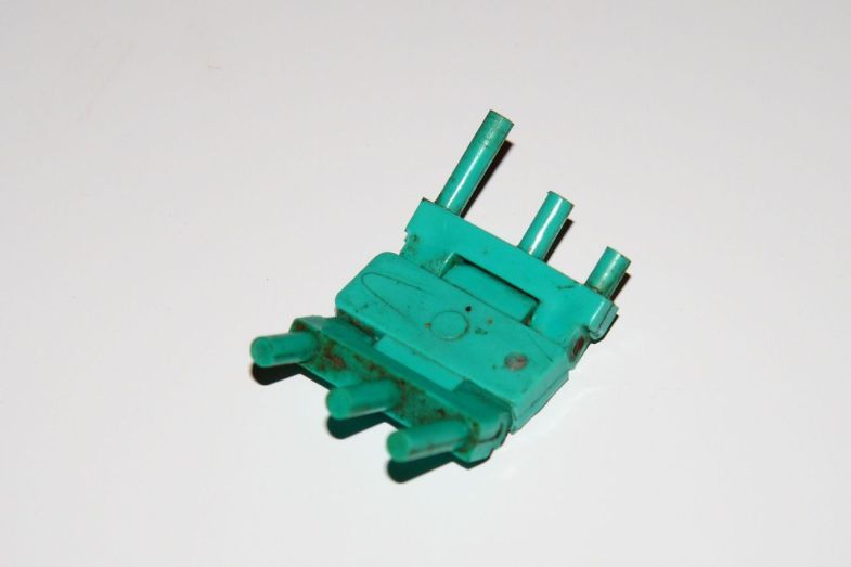

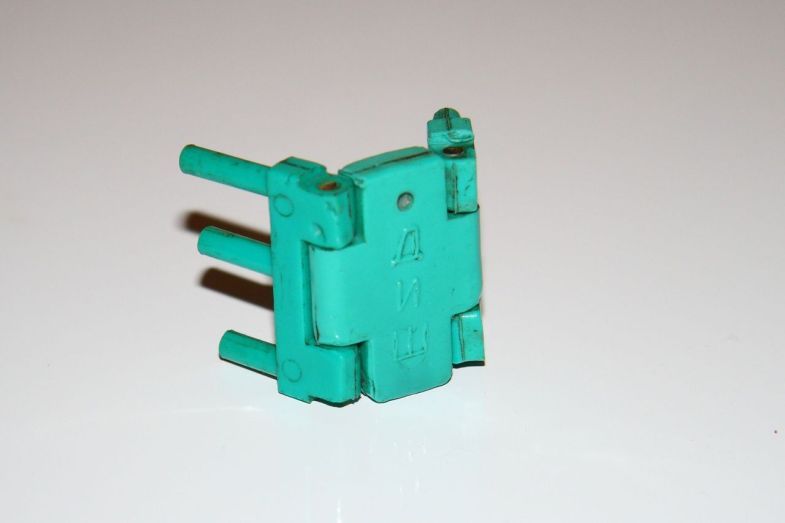

Подниму старую тему засекреченного замка :)
Удалось раздобыть фотки, то ли замка, то ли скорее всего ключа от него:
