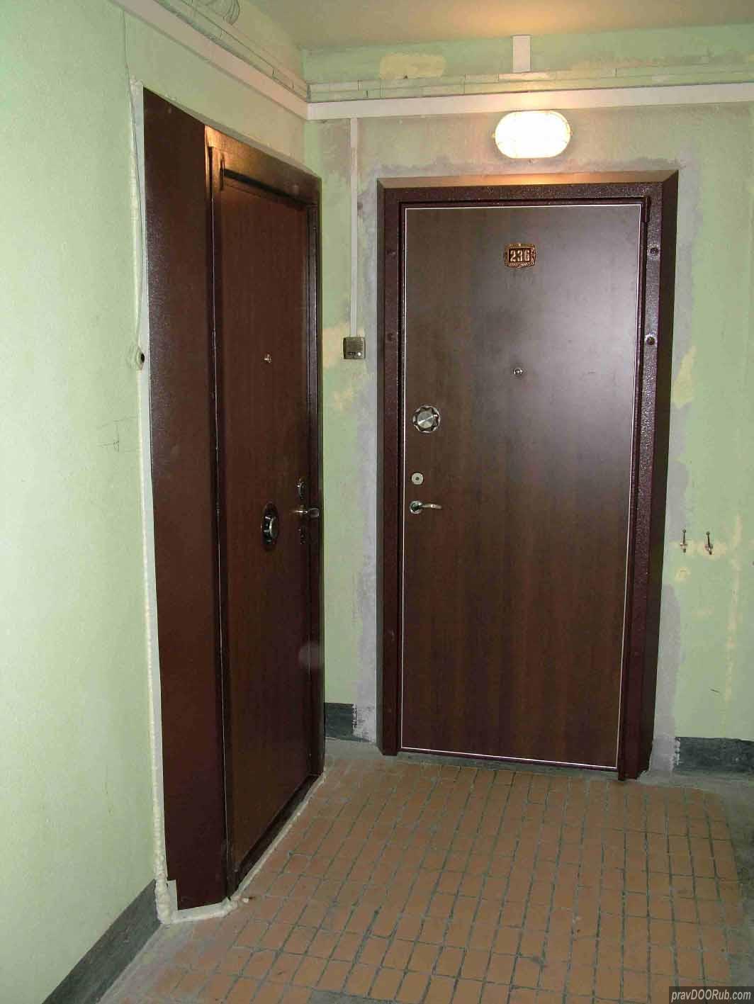

Цитата: ЛБВ от 06 апреля, 2010г., 11:10
Дверь накладная из "К-профиля" для домов проекта П-44
Вот это мощно выглядит... *Thumbs up* Это квартирные двери, как я понял с фото?
Судя по таким дверям и БАРКу, можно понять достаток хозяев.
(мое мнение, как дилетанта :--[)
Насколько я понял она просто специально вынесена наружу и поэтому создается эффект видимости мощности... В смысле дверь то может и мощная, но вот вы сейчас можете делать свое заключение только по тому, что я описал...  Я когда читал Бориса Васильевича у меня вообще сложись впечатление, что "конек" этой двери не взломостойкость, а заточенность под конкретный проем...   Может четверти при такой двери сбивать не надо и т. п. плюсы...
              Да, поскольку это дом серии П-44, то, когда хозяева не хотели рубить стены, пришлось всю конструкцию выносить ЗА.
И главной задачей по обеспечению где-то 2-го класса противовзломности была защита ригелей. Сергей правильно заметил, что наружное обрамление дверной коробки необычно мощное. Там как раз и размещалась многослойно-композитная защита ригельных зон.
Кстати, в этих дверях мы еще где-то в самом начале 2000-х реализовывали активную бронезащиту скважин классических замков приводом от "БАРКа".

 Во-первых, это спец. прастина, надвигавшаяся на замок и перекрывавшая скважину и иные уязвимые зоны. Пластина была композитной с очень серьёзными характеристиками. А активная потому, что при попытке что-то с ней сделать, с гарантией срабатывала система активной блокировки штатных и дополнительных запирающих элементов. И срабатывала автономная система сигнализации... (она же имела датчики на коробке...)
А поскольку замок "Барк" не вскрываем манипуляционными методами, то я с легким сердцем гарантировал заказчику сохранность его жилищ (обоих квартир).
