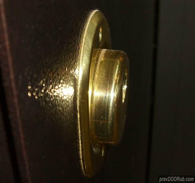

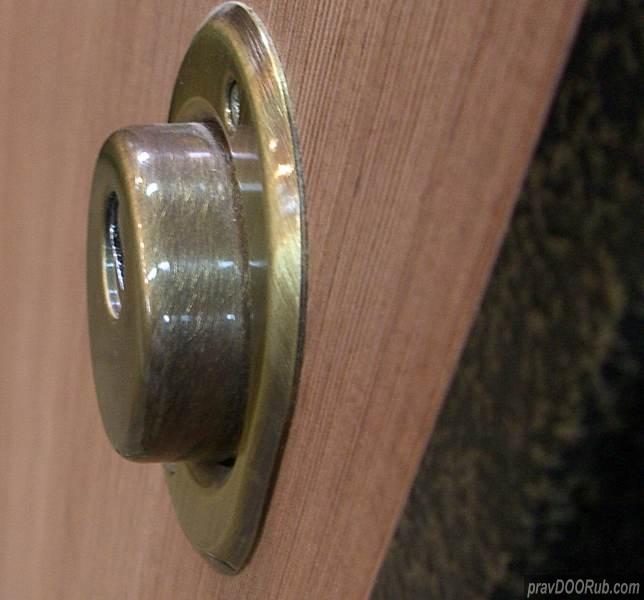

Сфоткал три двери с врезными броненакладками.Все три выступают на разную величину,относительно дверного полотна.
В порядке убывания:
18мм
_____________________
14мм
12мм
толщина кольца везде 4мм
Какая из приведённых броненакладок установлена правильно?
И если ни одна,то как добиться,чтобы при нормальной толщине двери 60мм(не самая ведь тонкая дверка...),врезная броненакладка была установлена правильно...?...применение супер тонких замков...?,смещение их относительно центра...?

Уважаемый Сергей, всё зависит от того, какой цилиндр и какого производителя (а они бывают разной длинны) вы устанавливаете в цилиндровый замок, а так же количества шайб размещённых на винтах, крепящих врезную броненакладку между собственно накладкой и корпусом замка. Ведь при креплении накладки без шайб при затягивании винтов нагрузка передасться на цилиндр замка ( что весьма не желательно).

Да,нагрузка от затягивания на цилиндр не есть гуд...,это всё так...
Кстати,и чрезмерная нагрузка от броненакладки на сам корпус замка-тоже ничего хорошего...В этом плане большой плюс,когда в отверстиях под броненакладку(да и вообще в крепёжных отверстиях замка) имеются втулки *Thumbs up*

Как я понимаю, чем меньше вылет накладки с плоскости двери, тем труднее от неё избавиться незваным гостям... может ли кто выложить эскизы грамотного монтажа защитных накладок с указанием узких/проблемных мест, дабы знать на что обращать внимание...

Эскизы, с Ваего разрешения выкладывать не буду, вместо этого сообщу попробую дать пояснения.
Стальные двери от разных производителей обладают разной толщиной.
Броненакладки тоже могут быть разных размеров и изготавливаются для разных дверей (см. выше про двери).
Цилиндровые механизмы тоже изготавливаются для дверей разных толщин, с разными отделками.
Получается, что производитель дверей для каждой производимой им двери должен правильно подобрать и цилиндр, и броненакладку из имеющегося у него арсенала.
На мой взгляд, правильный монтаж броненакладки это когда броненакладка либо находится заподлицо с наружной декоративной панелью, либо при её отсутствии выступает из наружного стального листа не более, чем на 3-4 мм.
Однако некоторые производители держат на своем складе цилиндры и броненакладки, которые подхордят на все типы их дверей. И это приводит в крайних случаях к тому, чот броненакладка либо утопает в панели, что некрасиво, либо далеко выступает за пределы наружного листа, что небезопасно.

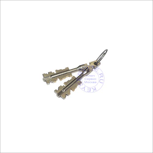

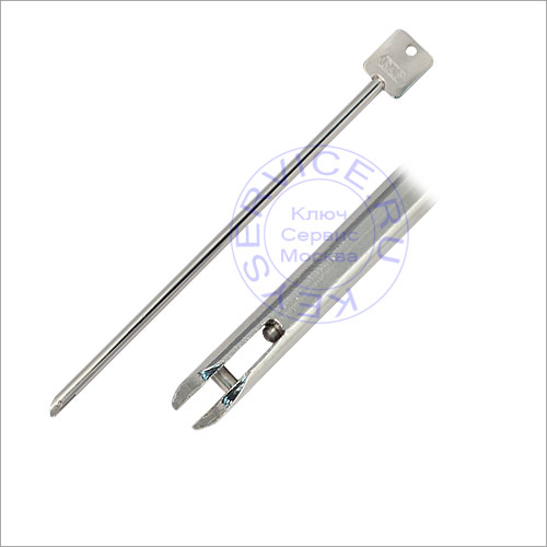

   Мы часто страдаем от того, что, стараясь отнести замки МАКСИМАЛЬНО дальше от наружной пов-ти, за доп. защиты, слышим, что длина ключей не позволяет...
Надо заказать складывающиеся ключи !  ;)
   Да, с плоскосувальдными всегда возможно удлинение, хоть и морока. А вот с длинами цилиндров посложней. Да и их хотелось бы спрятать проглубже...

Я не силён в маркировках броненакладок. Но то что она должна быть врезная и с "юбкой", уверен на 100%.
Например от фирмы Моттура (фото сайта mottura-moskva.ru и bastion-s.ru) "Юбка" не позволит вырвать накладку через технологическое отверстие в наружном листе дверного полотна.
