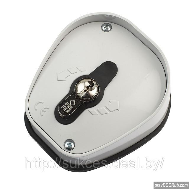

Именно так и есть. Называется это изделие - настенный ключ-выключатель. Угол поворота, влево-вправо точно не знаю. Поиском нашёл вот такой (сайт jollymotor.ru)
ЦитироватьНастенный ключ-выключатель с корпусом из алюминиевого сплава и дверцей для защиты цилиндра. Для внутренней проводки.
У нас в городе повсеместно установлены выключатели без защитной дверцы  :) , это меня всегда поражало...  Ветер, пыль, дождь, снег...  Оказывается всё продумано. Надо просто быть профессионалом в своём деле и придушить жабу, устанавливая что подешевле.  :D
Вот нашёл аналогичный выключатель производства Польши
На нём есть и стрелки вкл/выкл.
