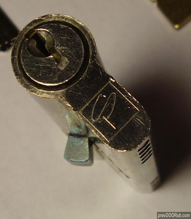

Там простенький какой-то цилиндр стоял... Наверно китаец. Вот его фотография. Он у меня валяется. Время вскрытия в пределах минуты.
