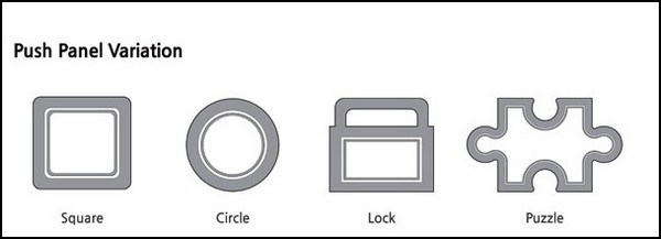

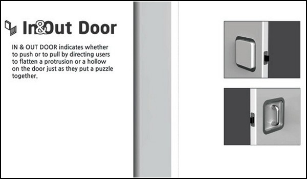

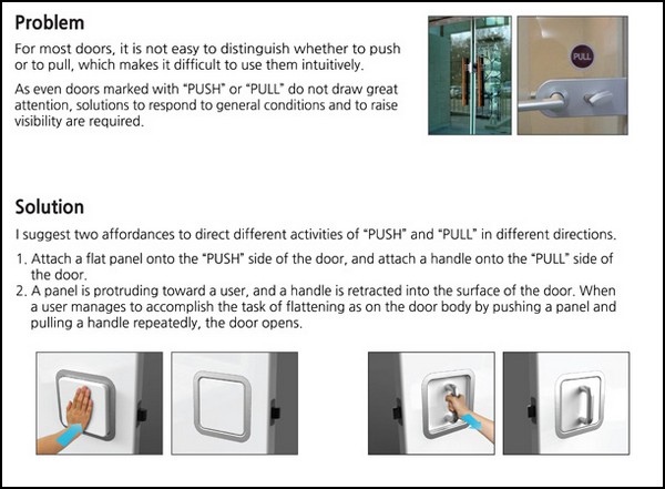

«На себя» и «От себя» обычно написано на дверях, чтобы люди понимали, в какую сторону ее открывать. А дизайнеры из SADI (Samsung Art & Design Institute) разработали новый, куда более простой и интуитивный вариант дверных ручек под названием The In & Out Door, основанный на двух человеческих рефлексах: желании тянуть и желании толкать.
Дизайнер Jeon Hwan Soo, студент из SADI, разработал новую вариацию дверной ручки, которая сделает жизнь человека хоть ненамного, но удобнее. А точнее, она избавит его от необходимости при подходе к дверям задумывать, в какую сторону их необходимо открывать, выискивать глазами таблички «На себя» или «От себя».

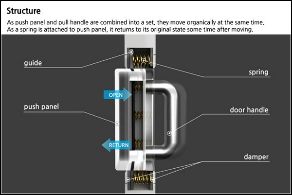

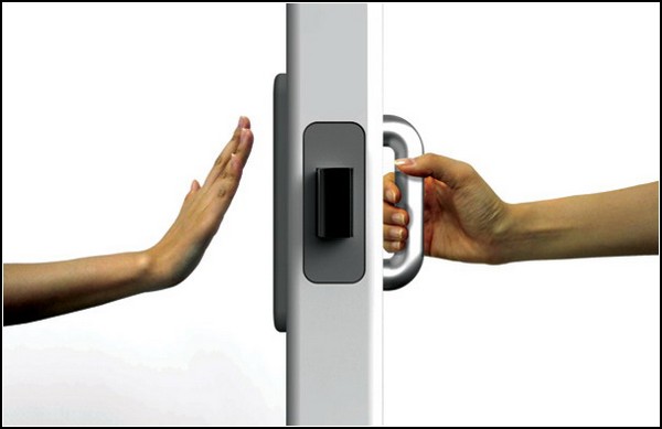

В дверных ручках The In & Out Door все построено на интуиции. Ведь одной стороны на них рука, за которую нужно тянуть, а с другой стороны - кнопка, которую нужно нажать, а потом толкнуть дверь. И так всегда и везде, на каждой двери, оснащенной системой, разработанной Jeon Hwan Soo.
Конечно, Jeon Hwan Soo не создал ничего особо необычного, его изобретение не совершит революцию на рынке дверей и дверных ручек. Но он сделает нашу жизнь еще чуть более удобной (а не усложняет ее, как ручка с кодовым замком, о которой мы как-то писали на нашем сайте). А в этом и состоит вся суть прогресса - маленькими шажками Человечество облегчает себе жизнь.
Отличная идея! *Bravo* Только вот моделирование в голове :) процесса открывания двери с таким типом управления защёлкой,например с той стороны,где нужно тянуть за ручку-скобу на себя,рисует необходимость придерживать дверь одной рукой,а второй тянуть за ручку,убирая защёлку...А одной рукой,кажется,что сделать это будет проблематично:тянуть дверь в сторону открывания и одновременное убирание защёлки,представляется "труднореализуемым сочетанием"... :cs:
