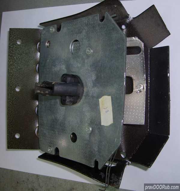

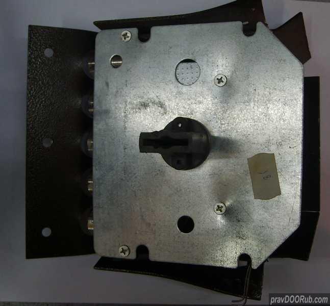

Сегодня клиент,в поисках замка,принёс свой старый,им же сломанный замок! :o
Классический проворот,сыграл злую шутку с ним...хозяин оказался заблокирован в собственной квартире.
Вот только не понятно,как он так его сломал по-изуверски! :D

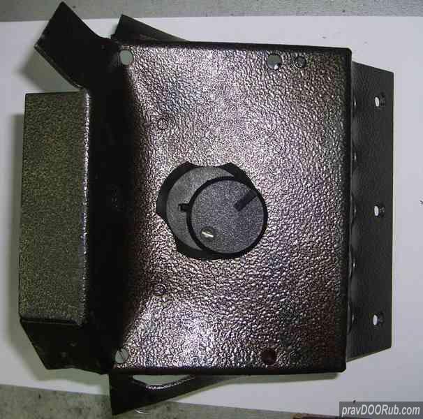

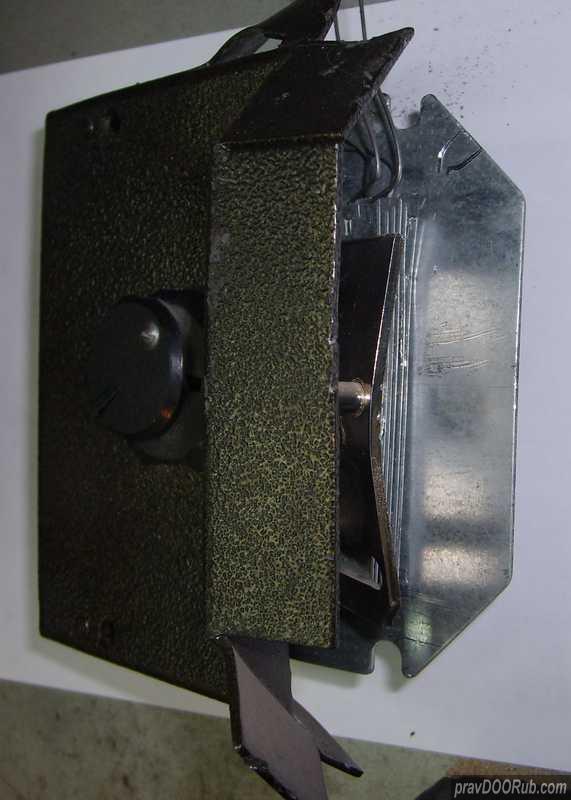

Просто в квартире нашлись элементарные слесарные инструменты...  :D Только пока непонятно, что привело к тому, что он смог выйти... Винты то вроде все на месте...
Как непонятно? ;) :D Предположу,что дело было так: замок наверняка был освобождён от фронтального крепежа,но торцевой крепёж продолжал удерживать замок.И при закрытой двери,эти винты выкрутить нельзя,видимо их срезало от применения лома...Или отогнув замок,вдруг оказалось возможность их открутить или высверлить,в случае с уголком например... ;)
У меня был аналогичный случай с тем же производителем - Эльбор.  :D
Только замок был с витыми пружинками и тоньше.
Клиент уже до меня основательно помучал замок изнутри. После моих подсказок он сделал то же самое, что и на снимках. Отвернул фронтальные винты и начал выворачивать замок так, чтобы можно было добраться до винтов крепящих крышку. Обратите внимание как загнута торцевая планка.
Далее, вывернув винты, клиент сбросил крышку, удалил сувальды и вот оно, сладкое слово СВОБОДА!
Замок, кстати, у меня в мастерской. Вид изуверства один в один.  :D
Да, их могло и не быть этих винтов с торца...  :D Просто ригели замка задвинуты. Я сомневаюсь, что хозяину был хоть какой-то смысл разбирать замок и собирать с задвинутыми ригелями... Скорее всего значит замок не разбирался и в процессе взлома удалось задвинуть засов... Могу только предполагать, что  удалось продернуть стойку мимо сувальд раздув корпус или (и) деформировав хвостовик...
