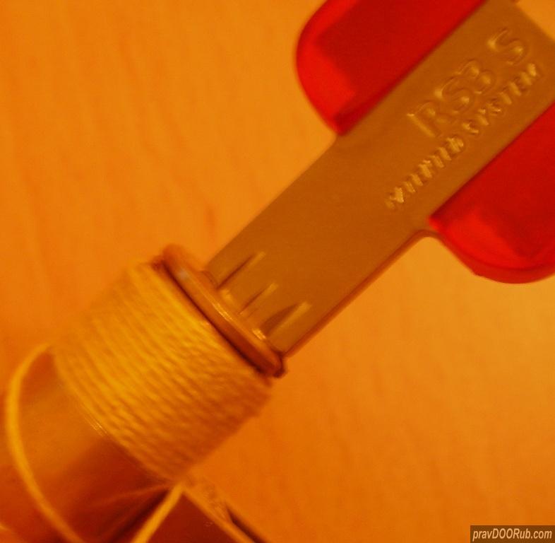

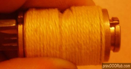

Есть достаточно сложные цилиндровые механизмы процесс сборки-разборки которых без сервисных инструментов и опыта достаточно не простое занятие. Иногда в этих случаях на помощь может придти клубок обыкновенных ниток. Вчера я наконец-то взялся собирать цилиндр Cisa RS3 S, но поскольку разбирал я его достаточно давно>>> то конечно совершил ошибку не надев на сердечник стопорное кольцо. Это кольцо в отличии от простых цилиндров невозможно одеть без извлечения сердечника и обоймы опорных пинов из корпуса... Поскольку в механизме данного цилиндра расположены  38 пинов и 15 пружин то мне очень не хотелось разбирать и собирать его заново. Поэтому я применил простой и достаточно известный способ разборки цилиндра. По мере вынимания сердечника и обоймы из корпуса я блокировал пины от вылетания наматываемой на обойму ниткой. После того как я одел стопорное кольцо я постепенно сматывая нитку задвигал обойму в корпус...
