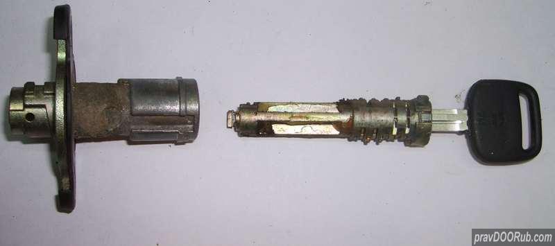

1995 года выпуска автомобиль,а общее состояние замка и самих рамок на твёрдую 4! *Thumbs up* И тут конечно дело не только в бережном обращении,а именно в грамотной конструкции и применяемых материалах...японамарка всё же :)
Клиент затруднился снять замок зажигания и принёс замок от багажника

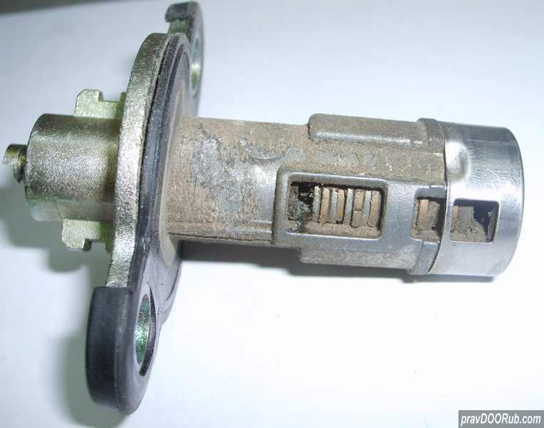

Ему повезло,в замке был полный набор кодовых элементов.Всего в замке аж 9 рамок,из которых 2-разрезные.
Противоотмычечных зазубрин на рамках не замечено...

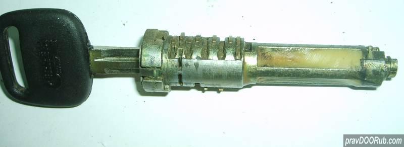

А вот сам длинный сердечник,был обильно смазан консистентной смазкой

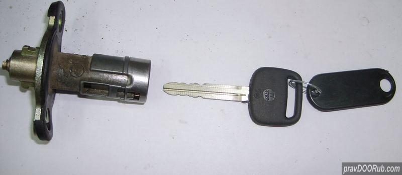

опустим дальнейшие подробности изготовления ключа,и вот он готовый ключик
все довольны,хеппи энд *Thumbs up* *Yahoo*
