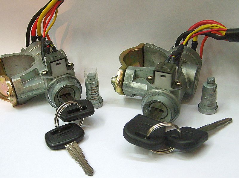

Вызвонил клиента, спроси, существует ли у него возможность привезти ко мне ещё и дверные замки. Объяснил проблему, почему изготовить ключ по замку зажигания - занятие затруднительное.
Клиент согласился и на следующий день привез мне два дверных замка, от каждой машины, соответственно.
При этом, на стадии демонтажа дверного замка, он перезвонил и сказал, что корпус замка вынуть проблематично, а вот "личинки" вынимаются замечательно.
Я подтвердил, что "личинок" будет достаточно.

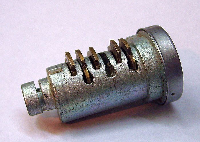

И вот на руки я получил два таких механизма:
Пожалуй, наличие дверного замка проблем не убавило, а прибавило.

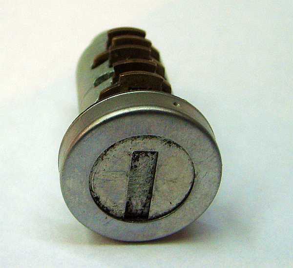

Во-первых, отдавая мне эти замки, клиент сказал:"Когда она вышла из корпуса (ну всё правильно, в принципе, "личинка" и "вышла"...) из неё вылетела одна из рамок. Я её вроде бы поставил на нужное место обратно, но не знаю..."
Поскольку ключ от авто один на двери, багажник и замок зажигания, значит замки имеют одинаковый набор секретных элементов. И располагаются эти элементы в строго определённой последовательности. То есть если клиент выпавшую рамку вдруг бы поставил не в то место, изготовленный по этому замку ключ к зажиганию уже не подошёл бы.
Во-вторых, личинка дверного замка имеет не весь набор секретных элементов. Полное их количество - шесть штук, а в дверном замке - пять. Обратите внимание на пустоту:
Этот момент подразумевает, что изготовленный ключ по дверному замку впоследствии придётся подгонять под зажигание, выпиливая секрет "вслепую".

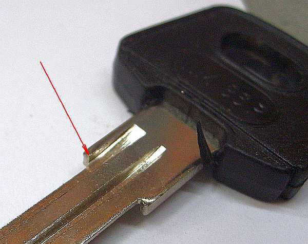

Оказывается проблема в упорах той заготовки, которую я выбрал.
Оригинальная заготовка под этот автомобиль имеет упоры с выступом, подобные на этой фотографии:
Моя выбранная заготовка под Тойоту этих выступов на упоре не имеет, но именно ими ключ стопорится в замке зажигания, именно это и есть для него - база.
Мой же сделанный ключ из-за отсутствия выступов пролетал далее, что и образовывало смещение в замке зажигание при соблюдении размеров в дверном замке.
Нужных подходящих заготовок нет, что делать дальше - неясно...
