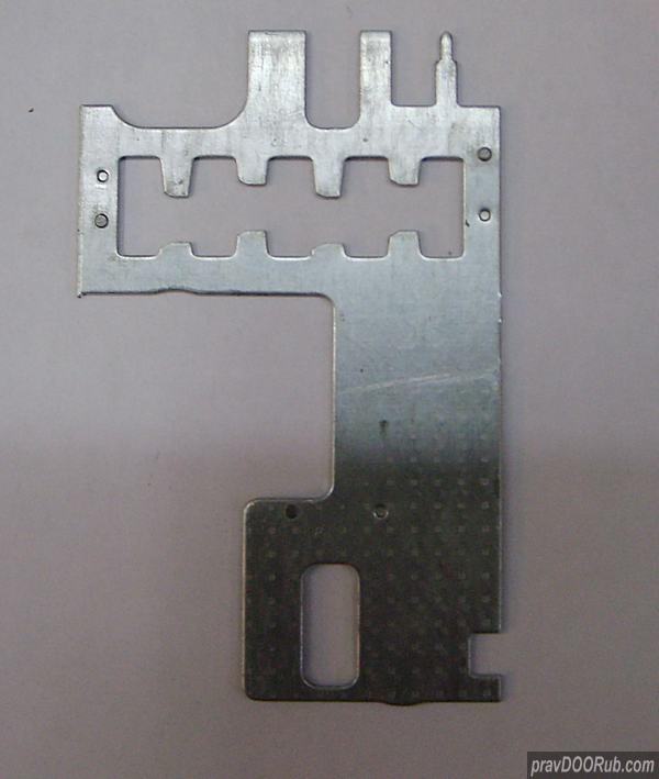

Сегодня открыл замок 1.06.02 с целью снять приводы под тяги вертикального запирания,а там все кодовые выступы на сувальдах,словно кто напильником сгладил :)
Или это такая новая хитрая защита,дополнительно к противоотмычечным пазам...? ??? А может вообще брак штампа? ;) :D

Это Эльбор, там еще были ложняки, но в етой комплектации их нет (именно на етой высоте)
И вооще, че обижаться, замок не открылся другим ключом непонятным то, вот и славно

А нефиг было замок то разбирать :D Взял бы сразу 1.06.01 и спал бы спокойно :D , да и воабще ты это все сам спилил с целью опозорить честное имя Эльбор %) :D
А чо его разбирать то, маркетологи рулят на заводе, только сеня ставил Рекс взамен, там нет ложных, но там есть цена

Вот как раз именно .01 и не оказалось в наличии на руках,а нужно было срочно ;)
Не-а Саш,даже и не думал пилить ;) :) это видимо честные производители,на производстве там пилят :D
Да,надо было другие сувальды сфоткать-там вообще они смотрятся серьёзно.Ложняки и плюс этот скос,сразу как-то смотрятся внушительно...Да и штамповка там как-то по-чётче...,а на этой же всё как-то сглажено...штампы что ли плохие...?
