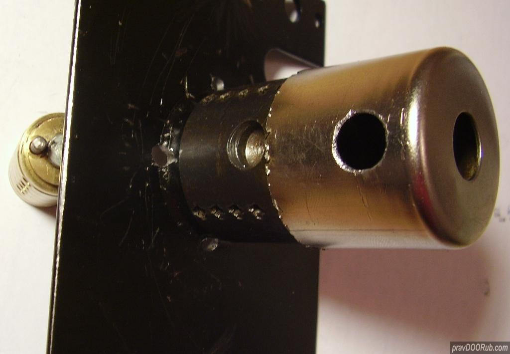

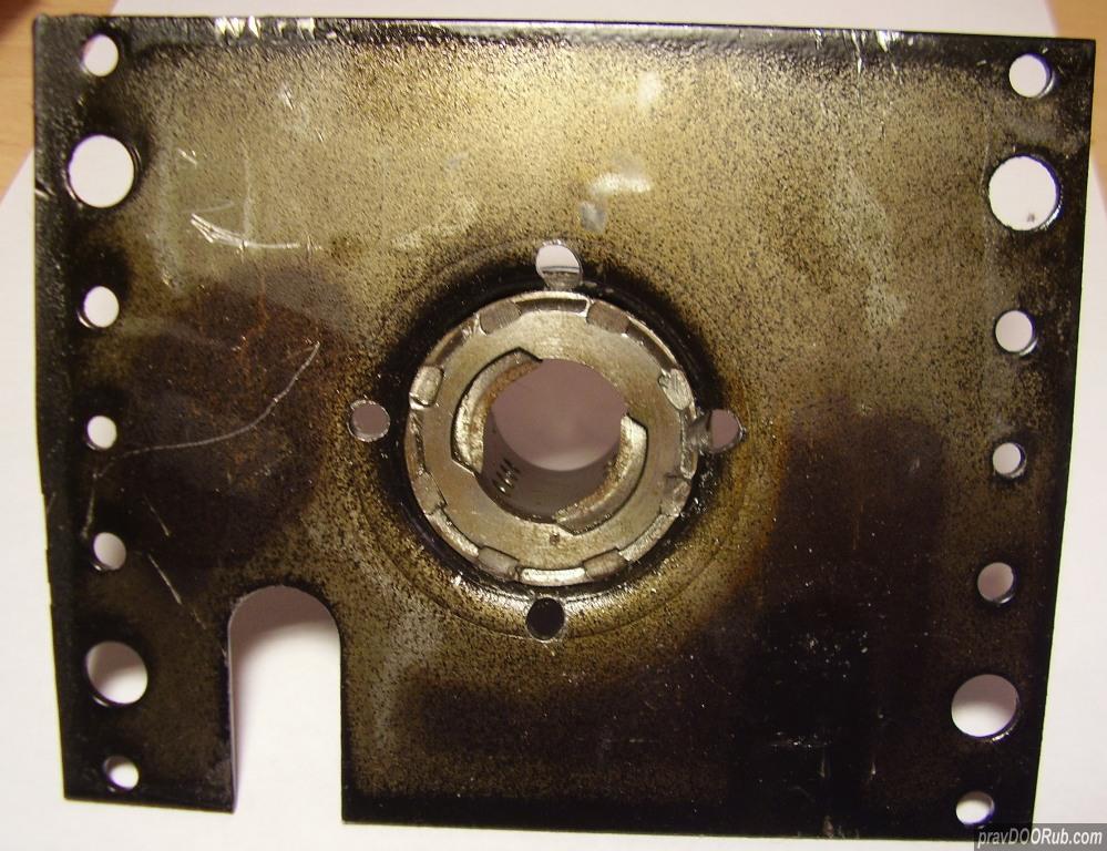

В общем - разобрал я сегодня этот Gerda Tytan ZX. Для того, чтобы сорвать колпак, пришлось не просто отсверлить завальцовку, а еще через просверленные в крышке отверстия выколоткой сбивать кожух. После того как снял кожух, стали видны отверстия, в которых располагались пружины...  Один ряд пинов (видимо нижний) был плотно забит грязью. Причем настолько плотно, что,  несмотря на то, что пружины не были сломаны, свою функцию они уже выполнять не могли и опорные пины зависали в корпусе. Видимо именно этот момент, а также использование стального ключа послужило первопричиной значительного износа ключевых пинов. Часть грязи из отверстий оказалась на бумаге, и после того как она засохла, в ней абсолютно четко прослеживается значительная часть латунных опилок, образовавшихся при износе деталей. Замку и двери около 10 лет. Замок уже начинал несколько раз плохо работать, но хозяин пускал в ход ВД-шку и появлялась возможность проскальзывания затирающих поверхностей друг об друга... Фотографии постараюсь выложить сегодня-завтра....

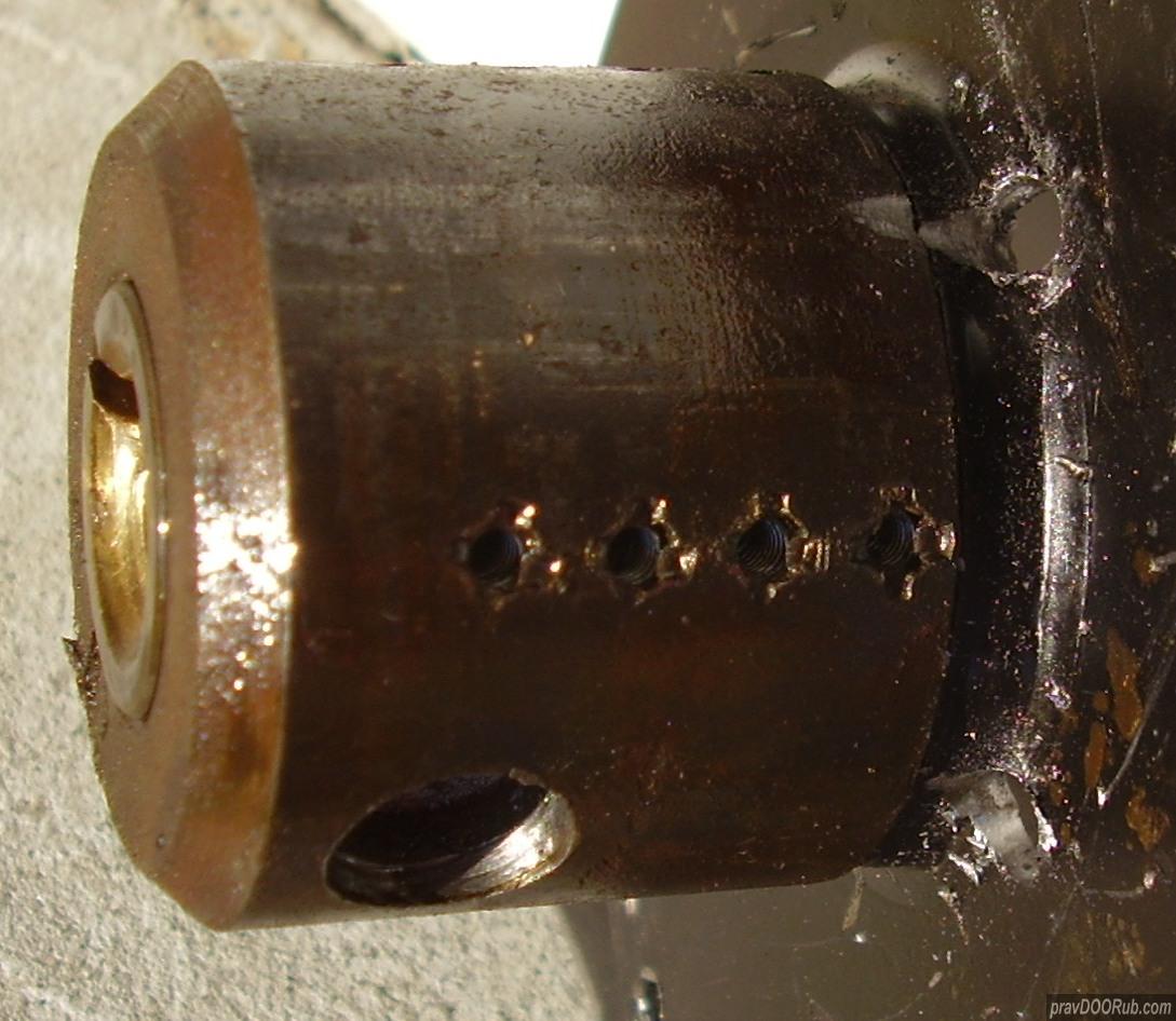

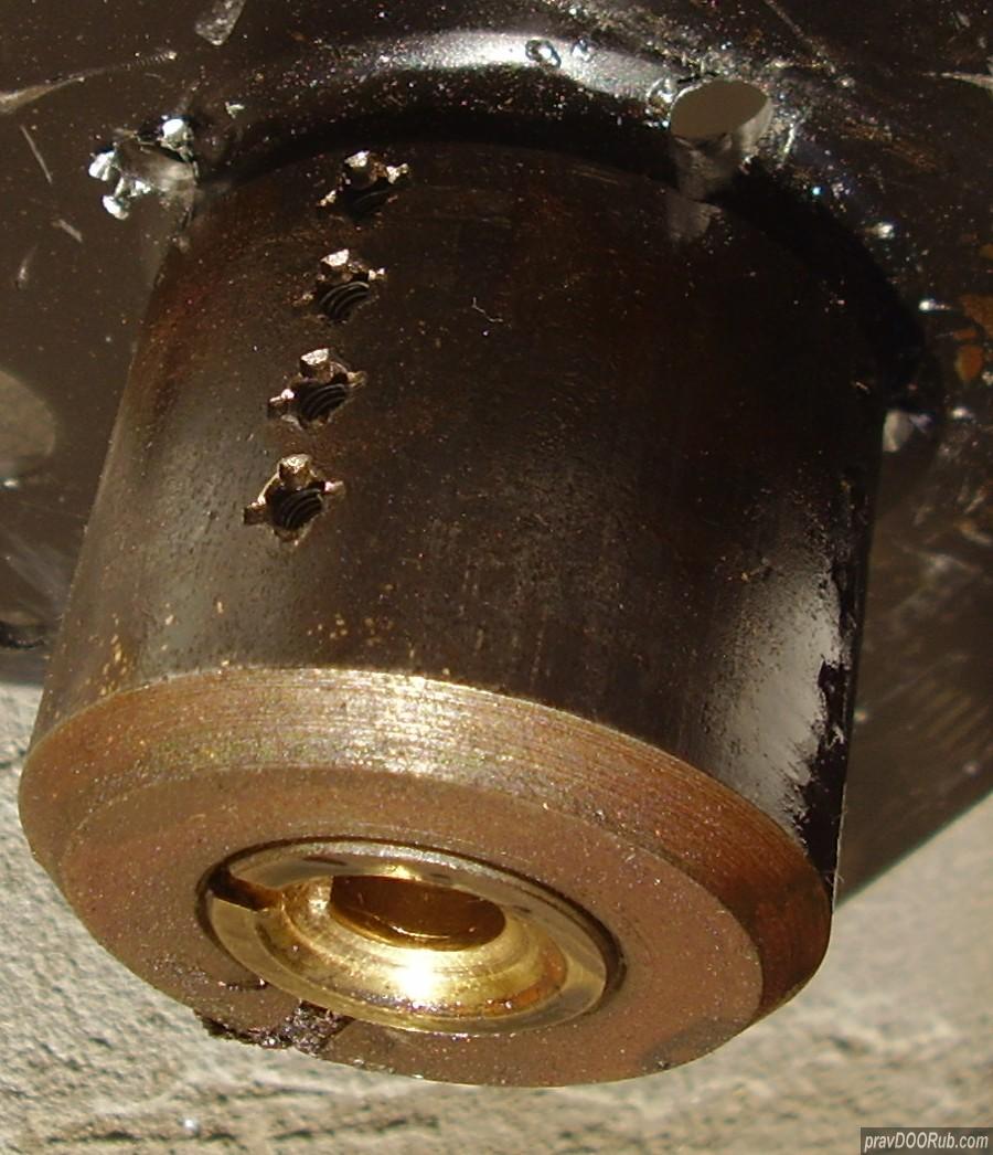

Итак, вот, что я увидел сняв кожух с замка. И это после того как я достаточно долго пытался промыть замок гоняя пины и используя ВД-шку...  :o

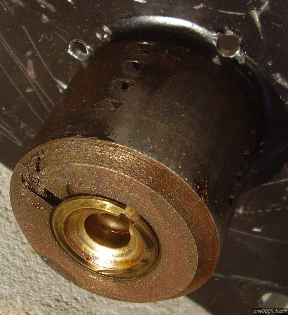

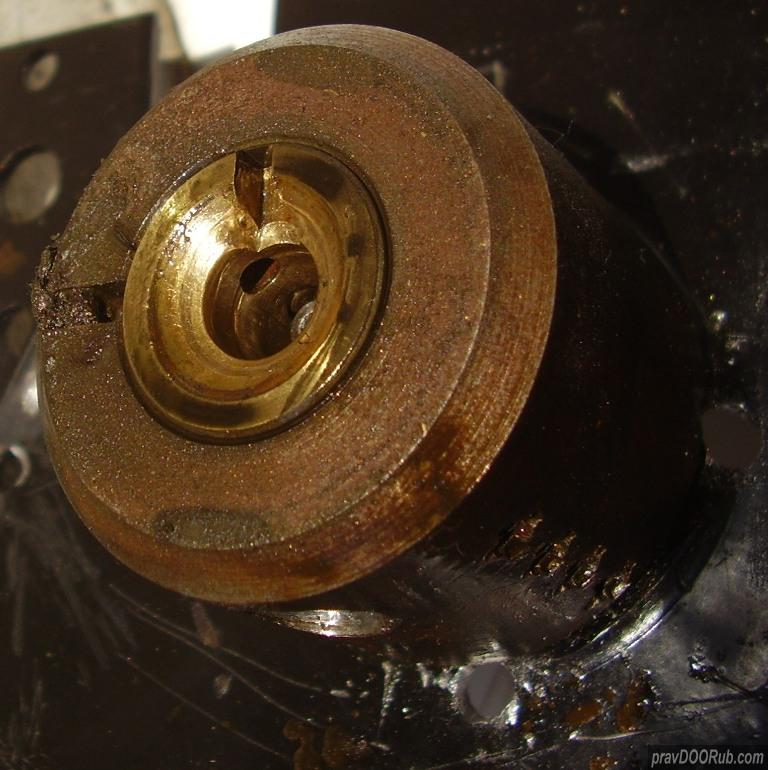

А вот эти ряды видимо были сверху поэтому в отверстиях даже видны пружины...

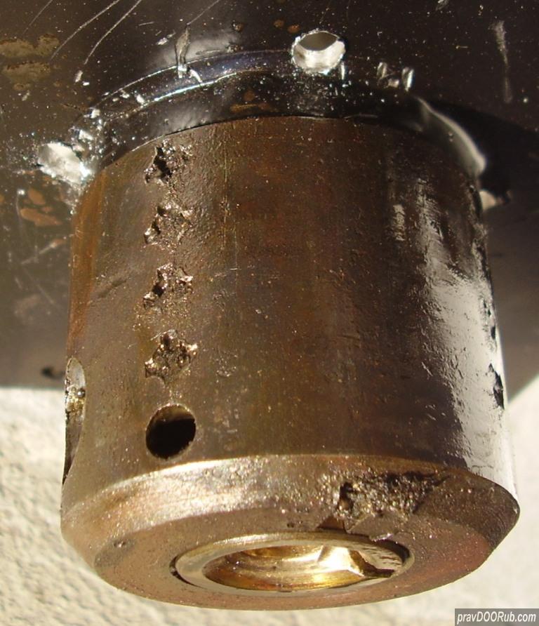

А вот таков износ ключевых пинов. Т. е. ключ не додвигает их до линии разъема.  Более того у одного из ключевых пинов с грибовидной формой судя по всему оторвалась шляпка.... Его видно на фотографии по меньшему диаметру...

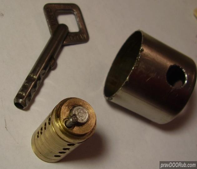

На фотографии ниже оригинальный ключ, кожух и сердечник.

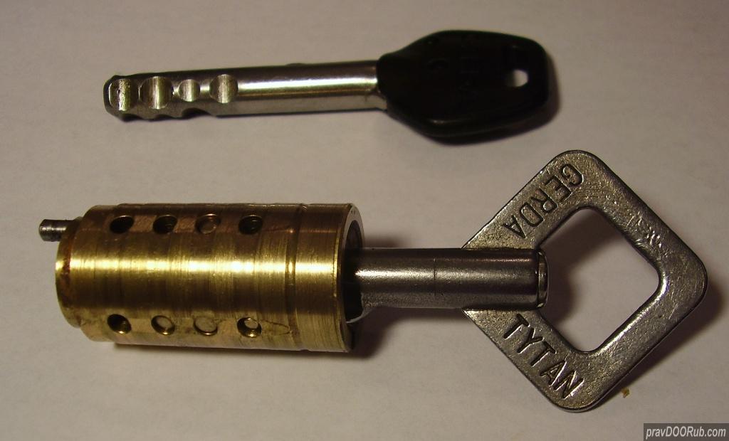

Вот таким образом запрессовывается корпус цилиндрового механизма в крышку замка. Видны 4 отверстия которые я просверлил, чтобы сбить прикипевший кожух...
Вот таким образом кожух одевается на корпус цилиндрового механизма...
