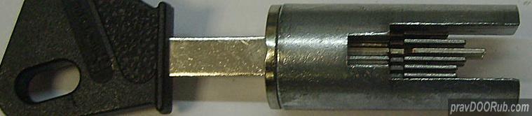

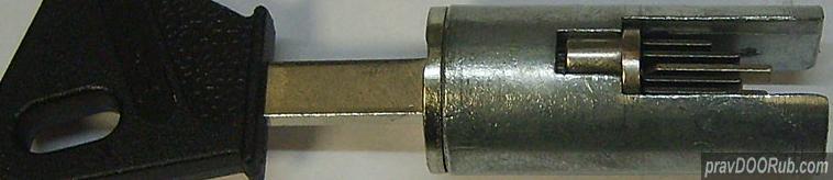

Ключ не установлен. Приводная сувальда при установке ключа должна вытолкнуть подпружиненный поводок на определённый размер, так чтобы произошло зацепление с кулачком перемещения засова.
Ключ установлен. Все сувальды, включая приводную, образуют кодовый паз, в который утапливается стопор. Стопор базируется за счёт выборки в корпусе сердечника. Его широкая "юбка", утапливаемая в кодовый паз, имеет чёткое поизиционирование. Учитывая, что осевое перемещение поводка для "включения" привода перемещения засова величина постоянная, то и положение кодового выступа в приводной сувальде, тоже величина постоянная. Мы должны всегда толкнуть поводок на один и то же размер (осевое перемещение) во время установки ключа, так, чтобы кодовый паз со скосом был всегда в одном и том же месте. Комбинации высоты нарезки секрета и выреза (которого касается секрет) в приводной сувальде и задают этот, постоянный размер на который выдвигается приводная сувальда для включения зацепления с кулачком засова.
Стопор "провалился" в кодовый паз, образованный всеми сувальдами, включая приводную. Виден скос на кодовом пазу приводной, подпружиненной сувальды. При вынимании ключа из сердечника, под действием силы возвратной пружины, происходит выталкивание стопора.

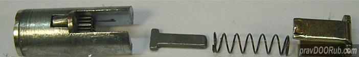

Носик поводка должен выдвинуться вот из этого положения и войти в зацепление с кулачком . Буртики прорези кулачка имеют определённую высоту и форму. Обращаю внимание на коническое понижение от основания буртиков прорези. Если носик поводка "выглянет" меньше, то узел соединения поводка и кулачка уже будет не таким прочным, как если бы поводок "сидел" глубже.
