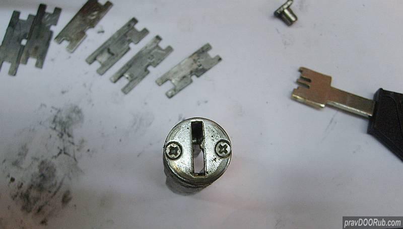

Мне думалось, что с изменением места расположения выреза в бородке, меняется и позиционирование приводной сувальды. На фото она справа от ключа, кодовый паз имеет фаску.
Фото сайта dverizamki.org

Истину может прояснить только точная информация. У Дмитрия (Находка) точно есть цилиндры Моттуры.
Тем не менее наличие разных профилей усложняет вскрытие замка подбором ключа, это факт. Пилить направляющий выступ - это шум и доп-время, что "играет" против злодея. Не уверен, что деталь профиля ключевого отверстия цилиндра из обычной стали. Это легко проверить, если она есть в наличии.

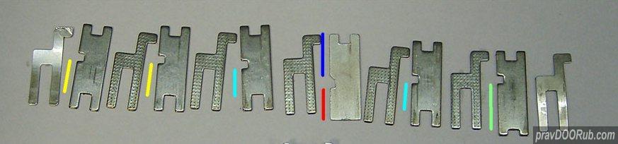

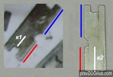

Небольшой анализ навёл меня на то, что я имел ввиду.
Итак - две приводные сувальды из имеющихся фотоснимков в наличии.
Обращаю внимание на то, что положение кодового паза (синий и красный цвет линий), относительно габаритов сувальды совпадает в обеих случаях.
Это говорит о том, что положение приводной сувальды при установке любого ключа одно и то же, вне зависимости от профиля бородки. Нарезка секрета ключа в этой позиции может быть разной - высоты к1 и к2. Есть подозрение, что таких высот всего две.
Высоты нарезок секретов явно отличаются от высот нарезок высоты приводной сувальды.
И если конструкторы позаботились о том, чтобы эти высоты не совпадали, то получается то о чём я и говорил. Любой другой секрет в позиции приводной сувальды не позволит встать стопору в требуемое положение для поворота сердечника.
09 апреля, 2011г., 09:55 #13 Последнее редактирование: 09 апреля, 2011г., 09:57 от keys777
Ну вот нашлись хотя бы два вида приводных сувальд. Не уверен, что исходя из того, что на двух фотографиях, что-то совпало можно считать, что по другому не бывает... Поэтому на мой взгляд вопрос о том сколько существует видов приводных сувальд по прежнему открытый...

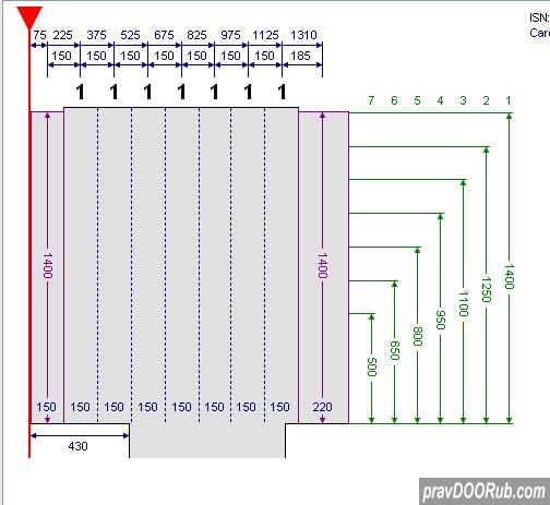

Далее привожу схему нарезки ключа Mottura из которой следует, что все таки высоты нарезок напротив приводной сувальды идентичны высотам нарезок напротив других сувальд. Кроме того виден шаг нарезки 1, 5 мм. Я не уверен, что по имеющимся у нас фотографиям можно отличить приводные сувальды предназначенные для соседних нарезок... Еще кстати есть забавный момент... пакет сувальд в помповой моттуре похоже "блуждающий" т. е. есть 7 положений где могут быть сувальды, но самих сувльд только 6....

Здесь как раз всё просто. Есть стопор, он должен гарантированно возвращаться в исходное положение. Возвращать его должна одна и та же деталь - приводная сувальда. Кодовый паз этой сувальды обязан всегда быть в одном и то же месте. Другого не дано самой конструкцией сувальдного механизма.
Аналогия - приводные диски ЦМС Abloy.
