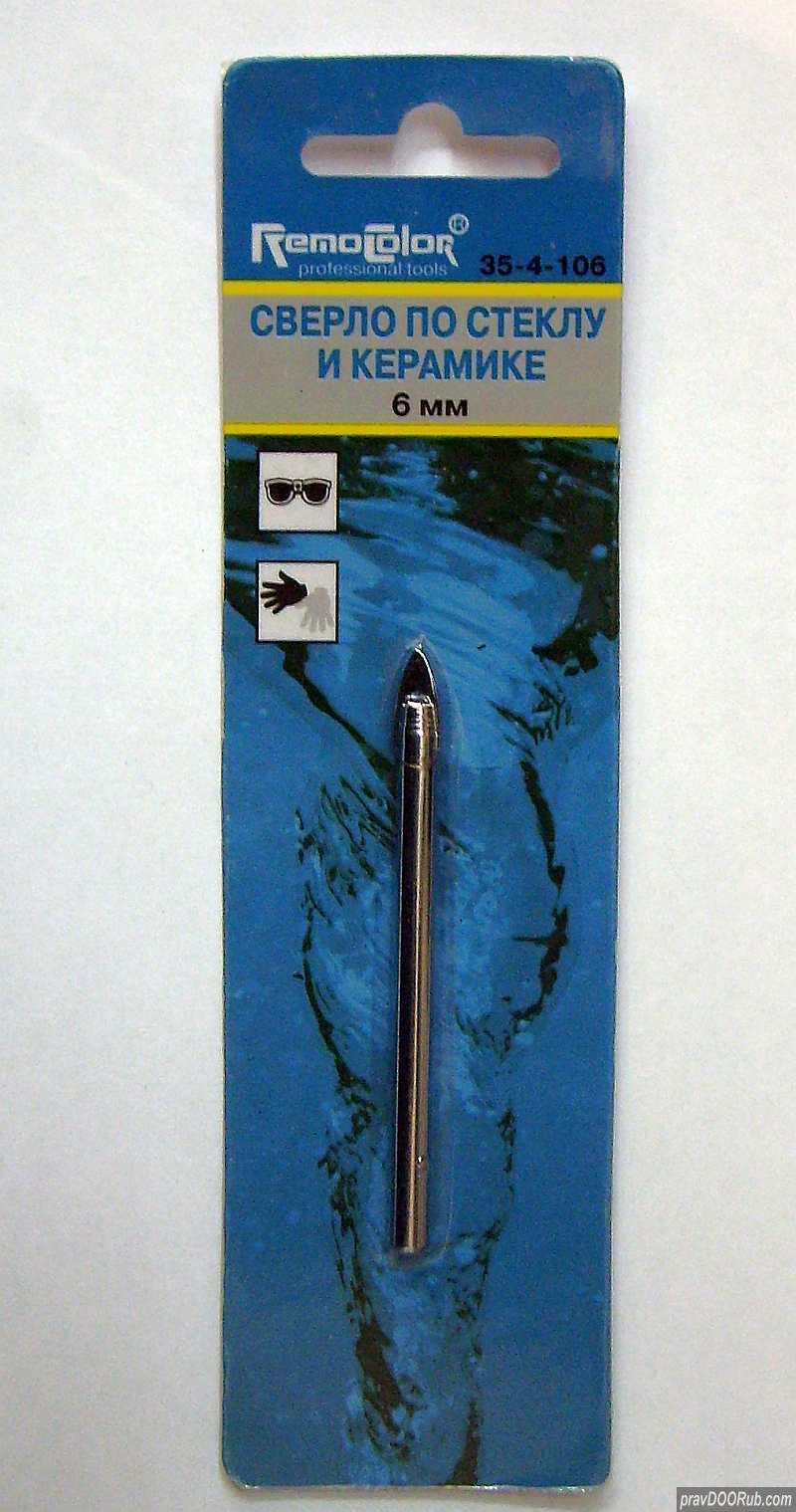

Купил вот такое сверло
Собственно недорогое брал,так как на один раз нужно-полочку в ванной повесить...А что-то сверлить боюсь,вдруг треснет плитка...Подскажите плиз,кто знает тонкости такого сверления *Drink*
  Был в своё время одним из лучших плиточников Москвы (отделывал квартиры кое-кому из Политбюро...).
Поэтому - объясняю: - в нужном месте лёгкими ударами разрушаешь слой глазури по центру (острым закалённым инструментом), но НЕГЛУБОКО - 0,5мм. максимум. Затем сверлишь нажимая на дрель слегка - слегка.
Нюанс: - отверстие в плитке всегда должно оставатьтся чуть больше сверла по бетону и дюбеля с ввёрнутым в него шурупом, а то запросто может порвать плитку....

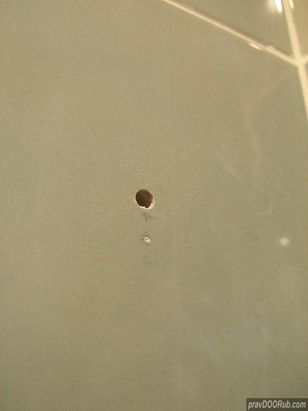

Намечено и сколота глазурь на одном,и просверлено уже другое отверстие

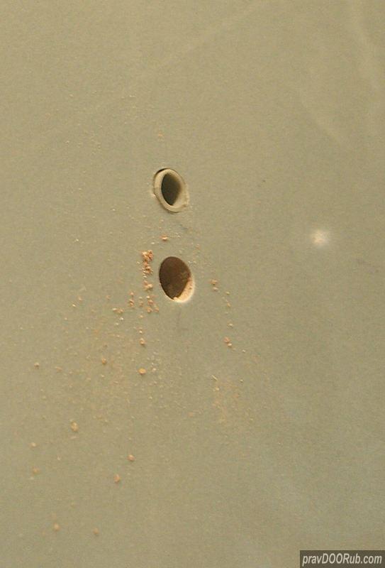

Теперь в одном уже дюпель

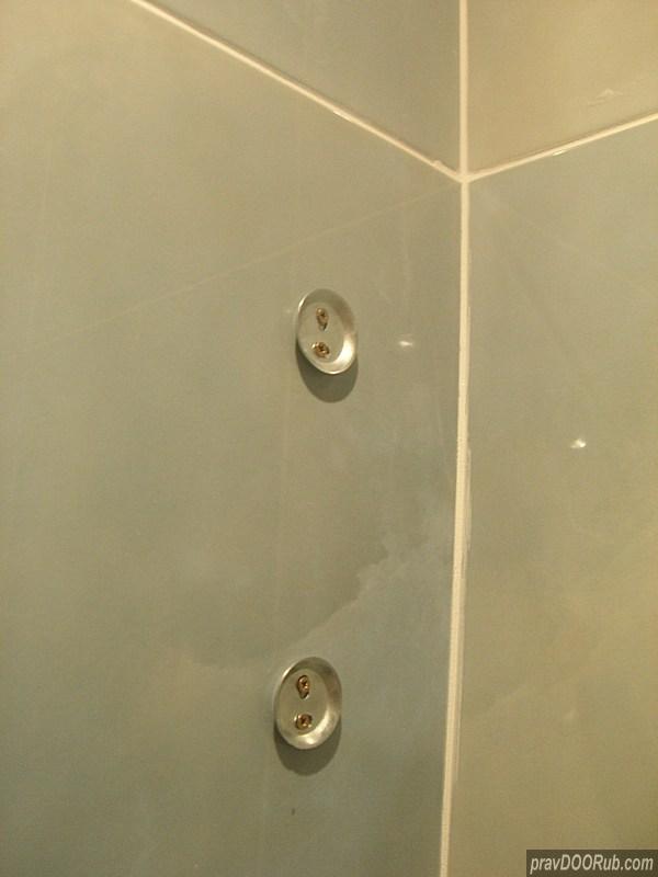

крепление из комплекта уже на стене

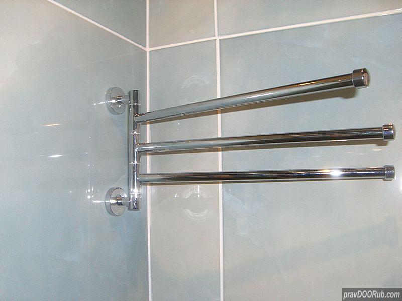

Ну и готовый к употребелению аксесуар
зы:в процессе съёмок монтажа, не пострадало ни одно животное ни одна плитка! :)
