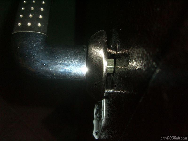

Вот и на входной металлической двери "Гардиан",оказалась обычная болезнь-вырванное крепление наружной части ручки.
Кто какие методы использует для лечения такой беды?...Нет,я конечно уже всё сделал(пересверлил под четвёрку,нарезал резьбу и закрутил новый крепёж.Помимо этого,заменил квадрат на длинный по максимуму и сделал в нём засверловки под стопорные винты ручки.Всё это дело затянул.).Пока всё крепко и чётко...Может чего упустил ещё,кто что делает в таких классических ситуациях с ручками...? ;)

как вариант-разобрать ручку . перевернуть розетку.просверлить новые отверстия и закрепить в новые отверстия на винты .Судя по фото ручка крепилась на саморезах?

Нет,изначально она крепилась на винтах,но видимо их вырвало и в отсутсвии мужских рук в доме,женщины сами закрутили саморезы :) Но,как говорят,это решило проблему не надолго ;)
