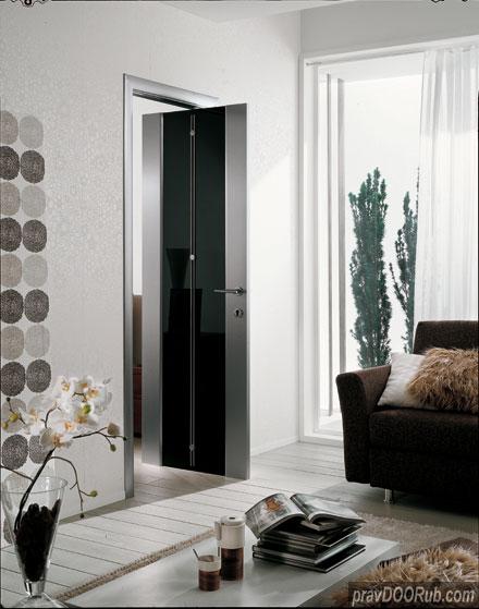

Уникальная, не имеющая аналогов, система, разработанная и запатентованная фирмой «Софья», создает неповторимый образ уникальности и статусности владельца. В виде рото-двери может быть выполнена любая из моделей фирмы "Софья".
Ротационный механизм позволяет полотну двери открываться в обе стороны, как от себя, так и на себя. В момент открывания дверное полотно поворачивается; открытое полотно двери располагается перпендикулярно дверной коробке, значительно экономя жилое пространство. Ротационное полотно универсально, не является правым или левым по типу открывания.
В комплект входит:
-дверное полотно, укомплектованное специальным щеточным уплотнителем итальянского производства, устойчивым к истиранию, несминающимся, надежно защищающим помещение от проникновения воздуха, пыли и влаги;
-магнитный замок (выпускается в 2 типах отделки);
-стойки и перекладина дверной коробки, полностью подготовленные к сборке, с вмонтированным механизмом, рассчитанные глубину проема до 100 мм; телескопический наличник (комплект);
-иллюстрированная инструкция по сборке.
При толщине стены более 100 мм погонаж следует доукомплектовать стандартной доборной панелью.(с)

 Перл про "специальный щёточный уплотнитель" надёжно защищающий от проникновения ВОЗДУХА ... и ВЛАГИ надёжно и достоверно показывает степень правдивости и точности описания... :D :cv: !!!
А с "телескопическим наличником", думаю, всё просто - он, видимо, состоит из 2х плоских частей, одна из которых может вдвигаться в другую, меняя, тем самым, его ширину....
Ну, и под конец - об УНИКАЛЬНОСТИ И ПАТЕНТЕ: - у меня уже несколько лет, как в бумагах лежит рекламное описание такой двери с одной из итальянских выставок (кажется 2006 год, г. Болонья)!
И цены там совершенно иные были...

    Собственно, может стОит добавить для простых пользователей, что правильней сказать - рекламируется не столько ДВЕРЬ, сколько СИСТЕМА ПОДВЕСА двери. И данная система не применима для защитных ВХОДНЫХ дверей. Только для межкомнатных. Особенно в узких местах и малогабаритных помещениях.
Лично я планирую себе в квартиру пару - тройку дверей с подобной системой подвеса. (Только своей конструкции....)
