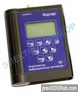

Интересно вот,а такой прибор для измерения вибрации,сможет дать какие-нибудь полезные данные для таких вот случаев...?
Назначение виброметра Корсар+:
Переносный виброметр с памятью Корсар+ предназначен для оперативного решения задач вибрационной диагностики.
В первую очередь, он позволяет контролировать общий уровень вибрации (СКЗ, пик, размах) в размерности виброускорения, виброскорости и виброперемещения. Зарегистрированные замеры вибрации можно хранить в памяти (до 20 тысяч замеров), передавать по интерфейсу USB в компьютер.
Особенности виброметра Корсар+:
При помощи прибора можно регистрировать форму вибросигналов, спектры вибрации в диапазоне 10 - 2000 Гц, хранить вибросигналы и спектры в памяти прибора (до 2000 шт.). Для хранения зарегистрированных сигналов и спектров в персональном компьютере используется программа "Атлант".
Виброметр Корсар+ питается от двух встроенных аккумуляторов АА. Вся информация показывается на графическом экране 64 на 128 точек, работающем в расширенном температурном диапазоне, предусмотрена его подсветка. Прочный и удобный алюминиевый корпус повышает надежность работы прибора в неблагоприятных условиях. Есть возможность подключения наушников для "прослушивания вибрации".(с)
