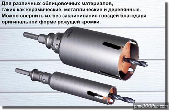

Вопрос к практикующим установщикам или просто к "рукастым" форумцам...Какую коронку лучше приобрести для нечастого использования.Установка стандартных ручек-защёлок в деревянные двери.Диаметр отверстия там 50мм вроде нужен для них.Может просто китайский набор купить и непариться? :bm:
А то вон нашёл какие:
чуствуется классные,но для непрофессионального использования наверное трёшку деревянных круто за это чудо техники отдавать :cs:
Пользуюсь сверлами фостнера, удобно и быстро
Dr_Bormental
На мой взгляд, такие, как на фото, не удобные.
В обычном варианте сверлят дрелью с рук.
Минимальный перекос (а он гарантирован) и выправить ничего не удастся - трубка так и будет тащить дальше. В основном это касается торцевого сверления.
Большую коронку я бы взял 52 мм - чуть больше маневра при установке и выравнивании. Чашка у ручки все равно 63 мм.
