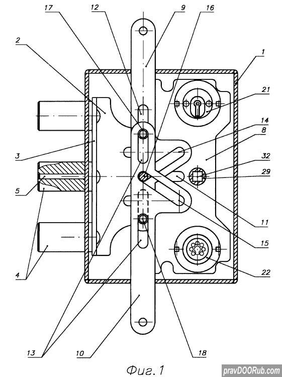

Оказывается можно попробовать продать свой патент.
2314396 ЗАМОК Автор: Бунин Евгений Владимирович
Аукцион >>>
Начат              :31.08.2010 11:21:19
Заканчивается :27.02.2011 11:21:19
Стартовая цена :   500.000 RUR [ ]
Только не пойму, стартовая цена 500 руб или 500 000 руб  ???

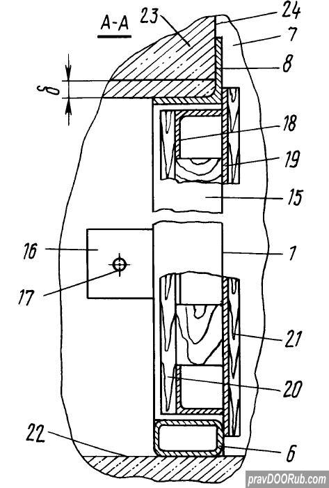

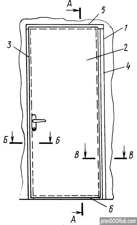

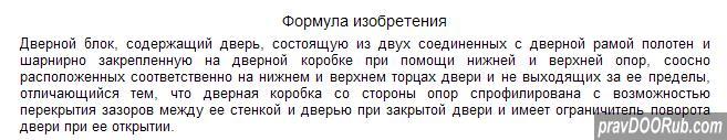

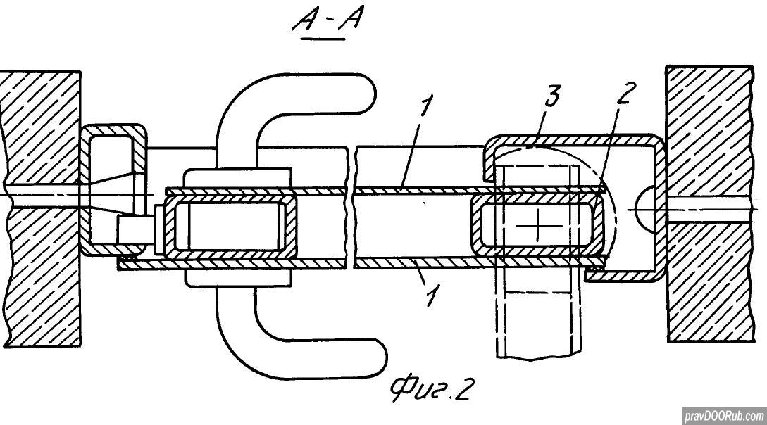

Изобретение №2079631 Акционерного общества закрытого типа "Инженерно-промышленная компания "Биоинъектор".
ДВЕРНОЙ БЛОК
Запантованы скрытые петли дверного блока.
Угол поворота дверного плотна - 90 градусов. Для сейфовых хранилищ наверное это нормально.
А,это получается что,ось находится внутри двери,вверху и внизу?

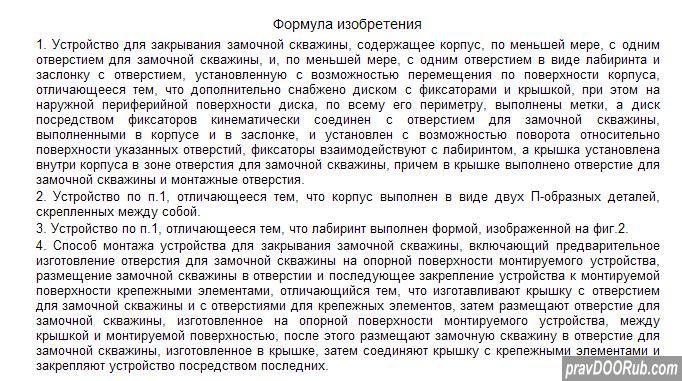

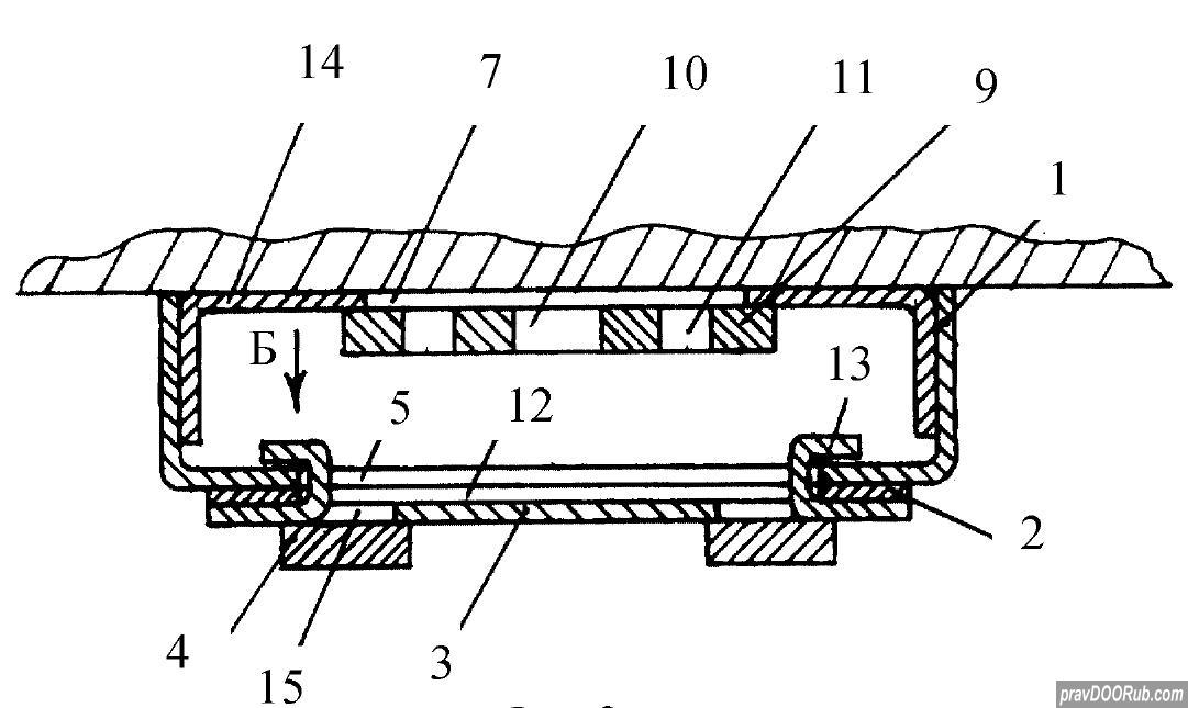

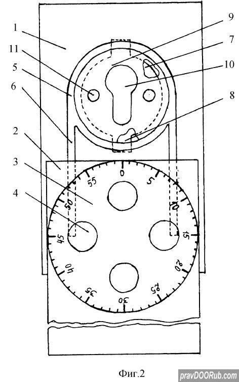

Изобретение 2167249 Автор: Максимов Александр Иванович
УСТРОЙСТВО ДЛЯ ЗАКРЫВАНИЯ ЗАМОЧНОЙ СКВАЖИНЫ И СПОСОБ МОНТАЖА УСТРОЙСТВА ДЛЯ ЗАКРЫВАНИЯ ЗАМОЧНОЙ СКВАЖИНЫ
ЦитироватьДосрочное прекращение действия патента Российской Федерации на изобретение из-за неуплаты в установленный срок пошлины за поддержание патента в силе
Дата прекращения действия патента: 18.10.2003
Да уж, изобрети, оформи, а потом ещё и поддержи в силе....  Наверное не каждый изобретатель может себе это позволить, так и разворовывают техническую мысль...
Именно так и получается.  ;) Мысль не новая, но патент - есть!

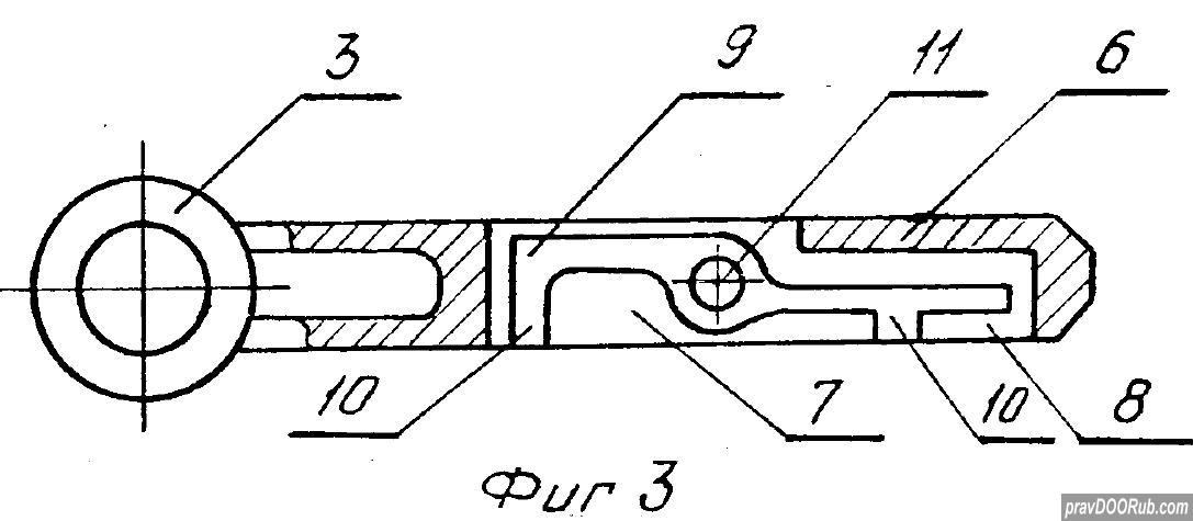

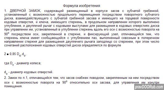

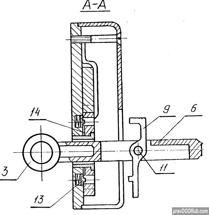

Изобретение 2015278 . Автор(ы):Гольдин Виктор Вольфович, Месник Илья Борисович, Журавский Виталий Григорьевич
ДВЕРНОЙ ЗАМОК
ФормулаКлючЗамок с ключомЗамок
Всё узнали ?
И тоже самое, что и выше:
Цитата: АВС от 20 сентября, 2010г., 13:42
Всё узнали ?
Так этот ключ очень похож на самоделки,некоторые из которых, ещё с советских времён стоят на дверях граждан...Только там ключик не с "двухплечевым рычагом",а с "одноплечевым" ;) Нет нет,да и принесут такой с просьбой ключик такой изготовить...

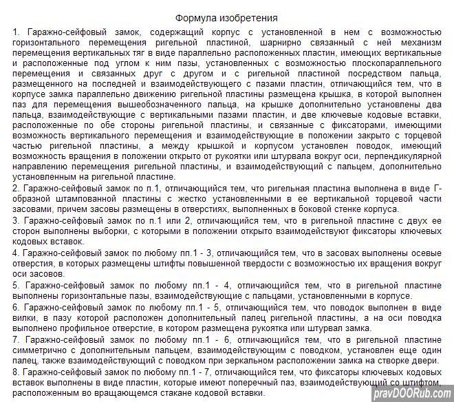

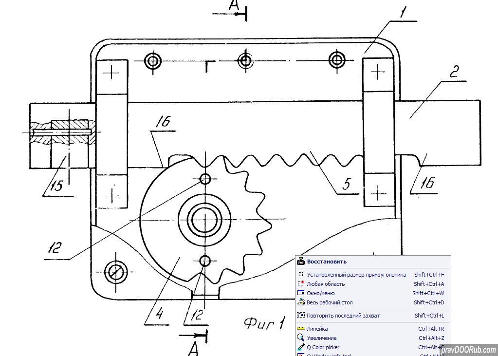

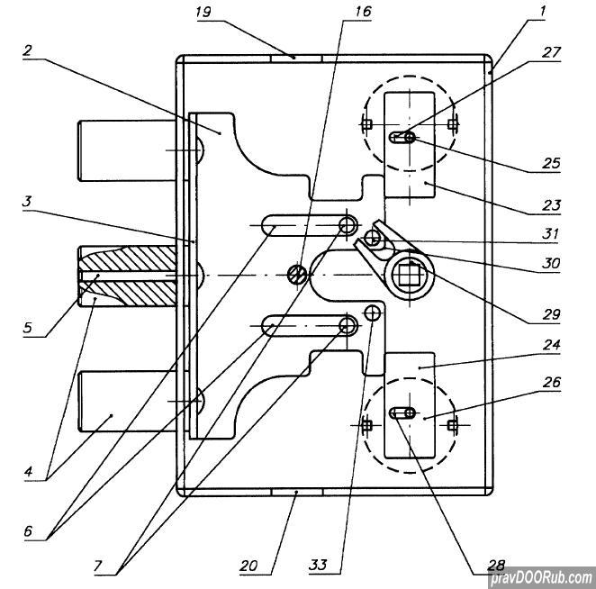

Изобретение 2164280. Автор(ы): Гудов В.Д., Крылов В.В., Синицын В.М.
Патентообладатель : Закрытое акционерное общество "СТРАЖ"
ГАРАЖНО-СЕЙФОВЫЙ ЗАМОК
Реализован "сейфовый" принцип замка - сначала принудительное выдвижение ригеля и только потом блокировка двумя МС.
Формула
Замок
Кто-нибудь видел в продаже ?

Эта идея была еще после войны (а мож и раньше) патентовать надо :bf:
С одноплечевым у нас редкость.

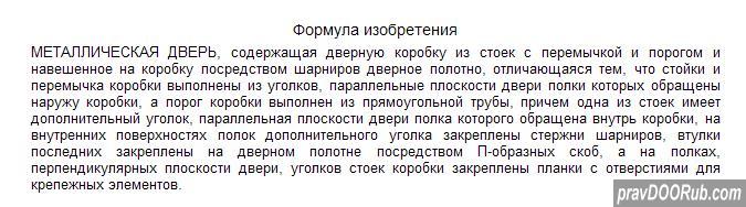

Всё думал, откуда пришли Клинские двери ? Оказывается из Украины!  :D
Изобретение 2039182. Патентообладатель(и): Днепропетровский опытный завод средств механизации (UA)
Формула
Дверь
Радует Россию, что

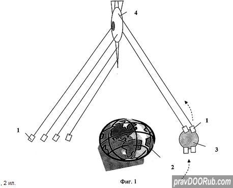

Минута отдыха от замков.  :D
Изобретение 2302605. (72) Автор(ы):Болотин Николай Борисович (RU)(73) Патентообладатель(и):Болотин Николай Борисович (RU)
СПОСОБ ОТРАЖЕНИЯ АТАКИ ИЗ КОСМОСА
ЦитироватьРеферат:
Изобретение относится к вооружению. Технический результат - обеспечение возможности отражения атаки из космоса с любого направления. Согласно изобретению для отражения атаки из космоса используют орбитальные боевые лазеры с термоядерной накачкой, содержащие источник лазерного излучения, энергоблок и устройство наведения на цель и сканирования с использованием управляемого перемещения сканирующего лазерного луча по контуру облучаемой поверхности цели. При этом одновременно с перемещением сканирующего лазерного луча по замкнутому контуру изменяют пространственное положение объектива путем его радиального и окружного перемещения с одновременным изменением угла наклона к поверхности цели. Орбитальные 6 лазеры размещены двумя группами, причем одна группа лазеров установлена на Луне, а другая - на диаметрально противоположной относительно Земли стороне. Группа лазеров, размещенная на Луне, разделена на две подгруппы, размещенные диаметрально противоположно относительно центра Луны. Все боевые орбитальные лазеры с термоядерной накачкой содержат устройство контроля облучаемой поверхности цели в виде цифровой видеокамеры. Все орбитальные боевые лазеры с термоядерной накачкой выполнены с возможностью кругового, радиального перемещения и поворота.
