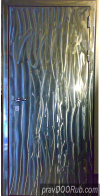

Цитата: Aquarius от 07 сентября, 2010г., 22:21
...из нержавейки...
вот в этой теме,упоминается некая фирма АСИИК в которой тоже заявлена металлическая дверь,изготовленная полностью из нержавейки
Только вот на фотке совсем неприглядный вид какой-то...,она без всякой отделки идёт что ли? ???
  Как это никто не смеетонадуть? Чай в России живем.И не то еще делается.
valzi
10 сентября, 2010г., 07:27 #19 Последнее редактирование: 10 сентября, 2010г., 07:30 от valzi
показали, что дверь действительно из нержавейки - после покраски, ведь, не объяснишь :)
хотя, можно и обычную "железку" "балгаркой" зачистить до такого "совсем неприглядного" вида  :D
Смотря из какой нержавейки делать. Мы (ДПЗ) делаем из немагнитящейся. Поэтому нашу дверь можно проверить магнитом. Если не магнитится - значит из нержавейки.
