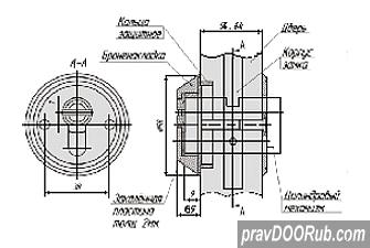

Накладная броненакладка CRIT грамотно сделана.
Автор Aquarius, 04 сентября, 2010г., 13:26
Броненакладка Крит
Какая-то она комбинированная получается...и накладная вроде бы,и в то же время врезная...Только в отличии от врезной,она не в корпус замка упирается,а в наружний лист двери.
Вполне нормальное решение *Thumbs up*
У Ритко раннее тож было решение, только с втулками на 8мм в которые закручивались болты на 6мм и накладная.. преемник сделал еще лучше :) но, боюсь, что внешний вид, и покрытие хромать будут

  Мможно пространство между накладкой и замком заполнить прокладочными шайбами.

Да,это конечно можно...вот только жалко тратить эти самые прокладочные шайбы :) экономят их обычно установщики ;) Интересно,а кто-нибудь торгует этими шайбами отдельно от броненакладок?

  Экономят из-за жмотства? Я ставлю всегда броня сидит на них правильно.А беру в Триумфальной марке.Стоит 20 руб штука.

Похоже, что подковыривается она, в отличии от врезной, почти так же просто, как и накладная броненакладка...
  Ну и пробывали подковырять и что?Два винта на 6мм,сквозь замок и внутреннюю панель,
пльс сама броня сидитпочти на цилиндре.Куда такую связку раскачать.А на видео след.Поп-
робывали пддеть.Нафиг надо.Цилиндр никакой,взяли прочесом.А опер-пенсионер,он в жизни
ничего сложнее Казани не видел.И для него самая никакая вертикалка это как нанотехнологии. Такие у него и рассуждения.

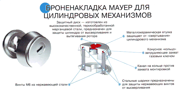

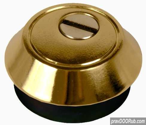

Кто в курсе,броня Мауер тоже по такому комбинированному принципу что ли сделана...?
Основные характеристики броненакладки Mauer:
Регулируемый корпус из конструкционной стали, защищающей от слома.
Специальная конусная форма от захвата.
5 мм кольцо из закаленной стали, прочностью HRC 58-62 от высверливания ротора.
Крепежные винты М6 из нержавеющей стали.
Покрытие: латунь/сатин.
Защиты: от высверливания, взлома, выдергивания, скручивания.
Возможность «подгонки» под тольщину двери.
Установка в замки с отверстиями, соответствующим стандарту DIN 18251 (33 мм).(с)

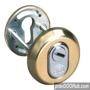

злодеи сумели оторвать врезную броню моттуру,крепится на винтах м6,правда висела в воздухе,

Грамотно? А что врезная ее часть отдельно от накладной - нормально?
Хотел ее использовать на тонких дверях, но подержал в руках и передумал.

Максим,а ты про какую критовскую броню?
А то у них ещё есть интересная...,вроде бы врезная...,предлагали недавно,я покрутил в руках...,интересно,но что-то не надумал пока :)

Которую в первом посте показываешь.
