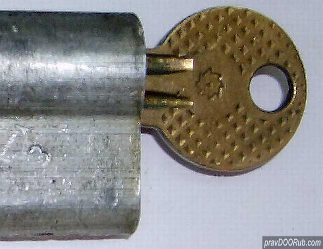

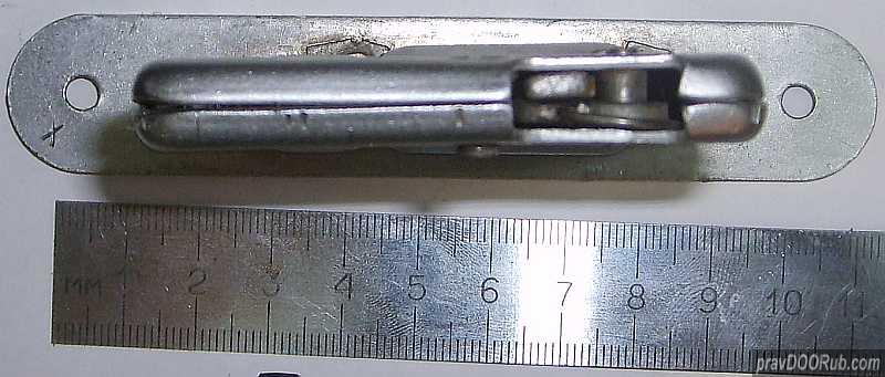

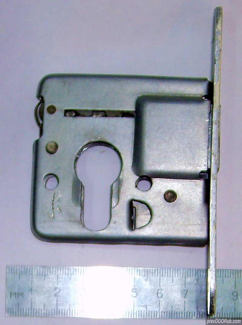

Принесли сегодня вот такой маленький врезной замочек:
Сразу бросается в глаза,его узкий,а точнее "приплюснутый" корпус:
На замке выбита цена 3р20коп.Клиент говорит,что этот замок на двери стоит с 1972 года :o
Хотят поменять цилиндровый механизм,замок менять не хотят ни в какую...

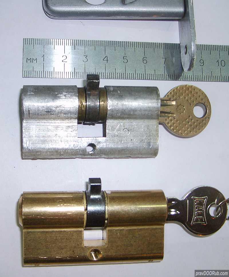

Современные цилиндровые механизмы DIN стандарта,как известно,имеют поворотный кулачёк шириной 10мм.
А на данном "приплюснутом" замке он ровно в два раза уже.Берём напильник и адаптируем обычный мц KALE.
Вот результат:
Замок работает :)
А я турбинкой на коленке перед дверью такое делаю с цилиндром, если этот замочек попадается, все работает, но не так красиво получается, как на фото..
ps а еще дело в том, что вместо этого замка ничего на замену не идет толком (а стоит в деревянных дверях) вот и приходится дорабатывать
А не в курсе,что это за производитель? Не Киров ли случайно? Похоже на их логотип:
Похоже на сельмаш ихний, но я не уверен.. вполне возможно
