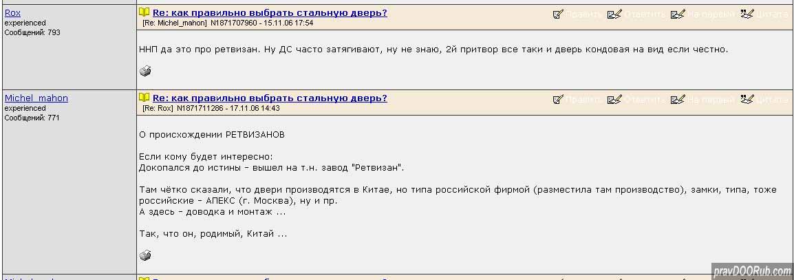

Вот такие дела...
Источник>>>

Сергей, ты же знаешь, что в сети очень много недостоверной информации, а потребитель, зачастую, не разобравшись в вопросе, выдаёт свои мысли за истину.
В данном случае ты ссылаешься на ошибочную информацию.
Ратвизан - это отечественное производство, сейчас точно города назвать не могу. Рассматривал их двери на МосБилде 2010. Существует несколько моделей, различия - в толщинах металла и установленных замках. Китай не будет 3 мм лист снаружи вешать.

Да, я знаю, что пишется везде, что это двери производства город Обь, но как бы для меня это не показатель, что оно так и есть на самом деле... Хотя вполне возможно, что все именно так... Также допускаю вероятность того, что ранее двери были чужие, а теперь своего собственного производства...
Ошибочное мнение...  *Drink* Китай может повесить хоть 10 мм. если заказчик готов платить за такую дверь.... Просто наши бизнесмены основным требованиям предъявляемым к китайским дверям поставили цену. Вот китайцы и делают их из жести... Сейчас бизнесмены начали понимать, что теряют клиентов не готовых жить за жестяной дверью и толщина металла дверей начала расти в некоторых случаях...

Коробка - швеллер или труба. Рама - труба. Покраска снаружи - порошок. Отверстия под ригеля - расточены шарошкой с допуском в сантиметр. Замки: корпус Гардиан + цилиндр Апекс + броня Апекс.
Ну вот не убедишь, что это Китай!

Делают в городе Обь, это точно
Ну значит будем считать так если не появятся еще мнения подкрепленные доводами...
