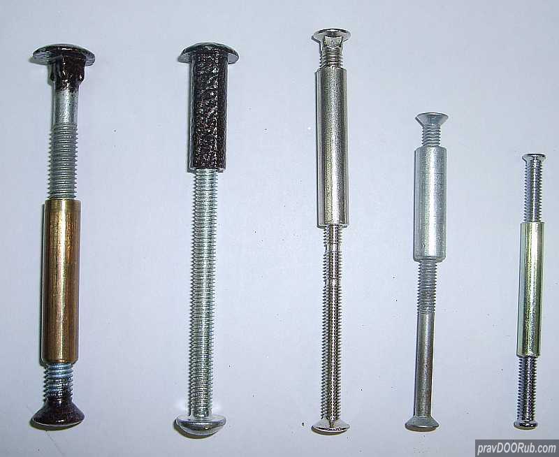

Вот небольшой пример их многообразия:
Они различаются по конструкции:бывают состоящими как просто из наружней головки винта с резьбой(от М3 до М6 и более...),в которую вкручивается крепёжный винт.И так же есть состоящие из трёх часетй:резьбовой втулки и вручивающихся в неё наружнего и внутреннего винта.

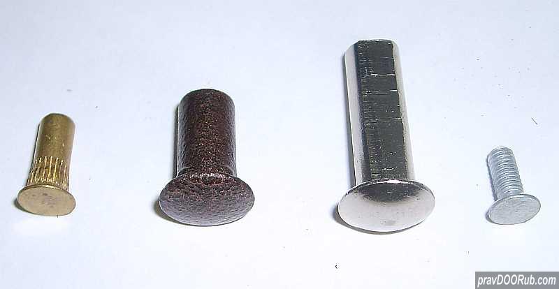

Вот фотки наружних(со стороны "улицы") головок винтов.В антивандальных целях,они не имеют шлицов,что не позволяет их открутить снаружи.А так же имеют особую форму или насечки,так же не позволяющие откручиваться:

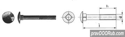

Вот вы тут про стяжки для ручек говорите, а я дверь на стяжках прикрученную видел!  :cg:
Дверь а ля Клин, коробка прикручена снаружи к стене на болтах. Головки болтов сверкают наружу. Правда болтов много, штук 10-15, М8. Снаружи блестящие круглые шляпки, под которыми небольшой квадрат прячется.
Точно на стяжках? ;) А то может на мебельных болтах было закреплено?

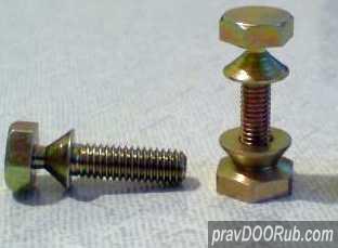

Цитата: Aquarius от 05 ноября, 2010г., 09:24
...может на мебельных болтах было закреплено?
Или на болтах со срывной головкой
