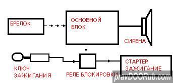

Основой любой противоугонной системы  является: блок управления имеющий  кодовый канал радиообмена с брелком автовладельца, реле блокировки (зажигания или стартера), сирены, предупреждающей о попытке проникновения в автомобиль.
Как мы видим из этой блок-схемы, для угона вовсе необязательно пользоваться какими то «умными» сканерами, граберами и т.д. Достаточно «обезвредить» реле блокировки - и, сломав замок зажигания, можно ехать....

Примечание: Увы, большинство сигнализаций имеют так называемое нормально-замкнутое реле блокировки. Специалисты  знают, что это такое, а для простых автовладельцев поясню - при отсутствии сигнала  с  основного блока - реле  разрешает заводку двигателя. А это выполняется очень просто - отключается (ломается) основной блок, либо обрезаются питающие провода, идущие на него. Помним, что многие ФИРМЫ не утруждают себя поиском нестандартных мест расположения основного блока и реле блокировки. Так что это нетрудно, и занимает несколько минут. Максимум 5 минут....
