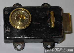

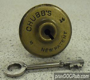

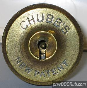

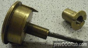

Смотрю на фотографии не могу сходу понять механику этого замка... Кто-нибудь подскажите... На фотографиях два замка... Но вроде они аналогичные...

Точно не знаю,так как не было возможности держать в руках подобный замочек....Но вот то,что предположил при мимолётном взгляде на фотку:принцип полностью схожий с принципом работы подобного автоматического замка...Например ЗН ШО-40 беларуский...В смысле закрывается просто при закрывании двери(ригель-он же защёлка),а открывается ключом...Механизм крепится отдельно от замка...
До кучи:видимо сначала происходит вращение ключа в этой "круглой блямбе",а потом и она сама освобождается и вращается...

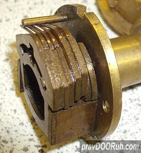

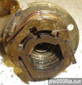

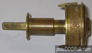

Меня интересует в первую очередь работа механизма секретности... Пока я так до конца и не понял процессы происходящие в механизме секретности...
Кажется,есть кое-какие соображения...На фото показан механизм секретности в открытом положении..То есть код набран,хвостовик со стойкой находится в одном из двух возможных открытых положениях,в конце кодового паза.В запертом положении,стойка находится в среднем положении.Предположу,что вторая часть кодового паза,служит для случая двери с другой стороной открывания/закрывания....Например для левой двери,открывать нужно поворачивая ключ против часовой стрелки,и наоборот...Механизм однооборотный,для каждой стороны открывания.
зы:примечательно,что сувальды(кстати замкнутого типа) здесь двигаются возвратно-поступательно,внутри боковин-направляющих.
Да, действительно очень похожая на правду версия... Я как-то не додумался, что замок может быть зафиксирован в положении открыто...
