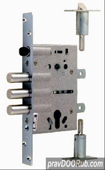

Вот наткнулся на интересный замочек!
Врезной замок для противопожарных дверей с двумя дополнительными защелками...
Конструктивно Система "Краб" в данной модели отличаеться от других моделей тем, что приводиться в  движение ручкой, а не цилиндровым механихмом.(с)
А что,может есть смысл использования таких механизмов и на обычных бытовых,а не только противопожарных дверях?... :cs:
 Плюсы использования подобной системы на обычных бытовых дверях - снижение износа опорных поверхностей. НО! В невозможном ИДЕАЛЬНОМ случае, когда все три защёлки контактируют одинаково!
А в реалиях этого не будет.... Нагрузка же на рукоятку привода увеличится втрое, усложнение кинематики и, как следствие снижение надёжности и увеличение цены - налицо....
Для дверей с полотнами нормальной (высокой) жёсткости дополнительные точки фиксации не нужны. Вместо них полезнее для защитных функций просто обычные силовые ригели.
смысл в противопожарных дверях - дополнительные точки крепления створки для снижения ее деформации при пожаре, а для других - имхо, бессмысленная трата денег, да и ригеля вертикальных защелок подпружинены - в качестве защиты от взлома- достаточно сомнительный элемент.

интересно Страж от Ритко (крит) нафокстрочили, и это при том, что у него с основной защелкой не все гладко..
Цитата: dima от 14 августа, 2010г., 12:44
... и это при том, что у него с основной защелкой не все гладко..
А что,у Ритки,есть какая-то фирменная болезнь,касающаяся защёлки?...
Кстати,на фотке замок фирмы CRIT...,хотя наверное "хрен редьки не слаще"(с) ? И вообще,если не ошибаюсь,Крит и есть приемник Ритки... То ли ребрендинг,то ли ренейминг,то ли просто делёж фирмы соучредителями...

Смысл двух дополнительных защелок в том что бы  держать дверь в косяке ровно, не дать углам двери "уйти в зазор" и не увеличить нагрузку на засов замка, так как при том же пожаре, в спешке, тугой засов может привести к слому ключа и пр.
Есть кое какие мысли о таких защелках, поэтому хочется увидеть фото внутренностей замка, если это возможно.
