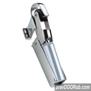

Вот нарыл где-то в инете такую штуку:
Знает может кто,смысл и применение,этого тормоза...? :cs:
Вероятно выполняет ту же функцию что и дверной доводчик? Только этот как то вяло на доводчик походит, если только для каких-нибудь "легких" дверей? :)

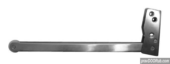

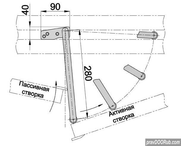

Не знаю,пока больше инфы не смог найти...За то нашёл вот такую тоже,не самую известную штуковину,как координатор закрывания двухстворчатых дверей
valzi
11 августа, 2010г., 23:42 #4 Последнее редактирование: 11 августа, 2010г., 23:44 от valzi
координатор - достаточно известное устройство для двустворчатых дверей, когда нужно регулирование последовательности закрывания створок, а денег на, например, GEZE TS 5000 ISM  или DORMA ITS 96 GSR жалко :) ставятся 1 или 2 устройства: на коробку подпружиненный кронштейн (мы его зовем кузнечиком), который удерживает рабочую створку до момента закрывания ответной створки и, когда дверь с широкой створкой и народ "ломится" не через рабочую створку, а через ответную, подпружиненный кронштейн на ответную створку, который позволяет, при открывании первой ответную створку, одновременно открыть рабочую.
