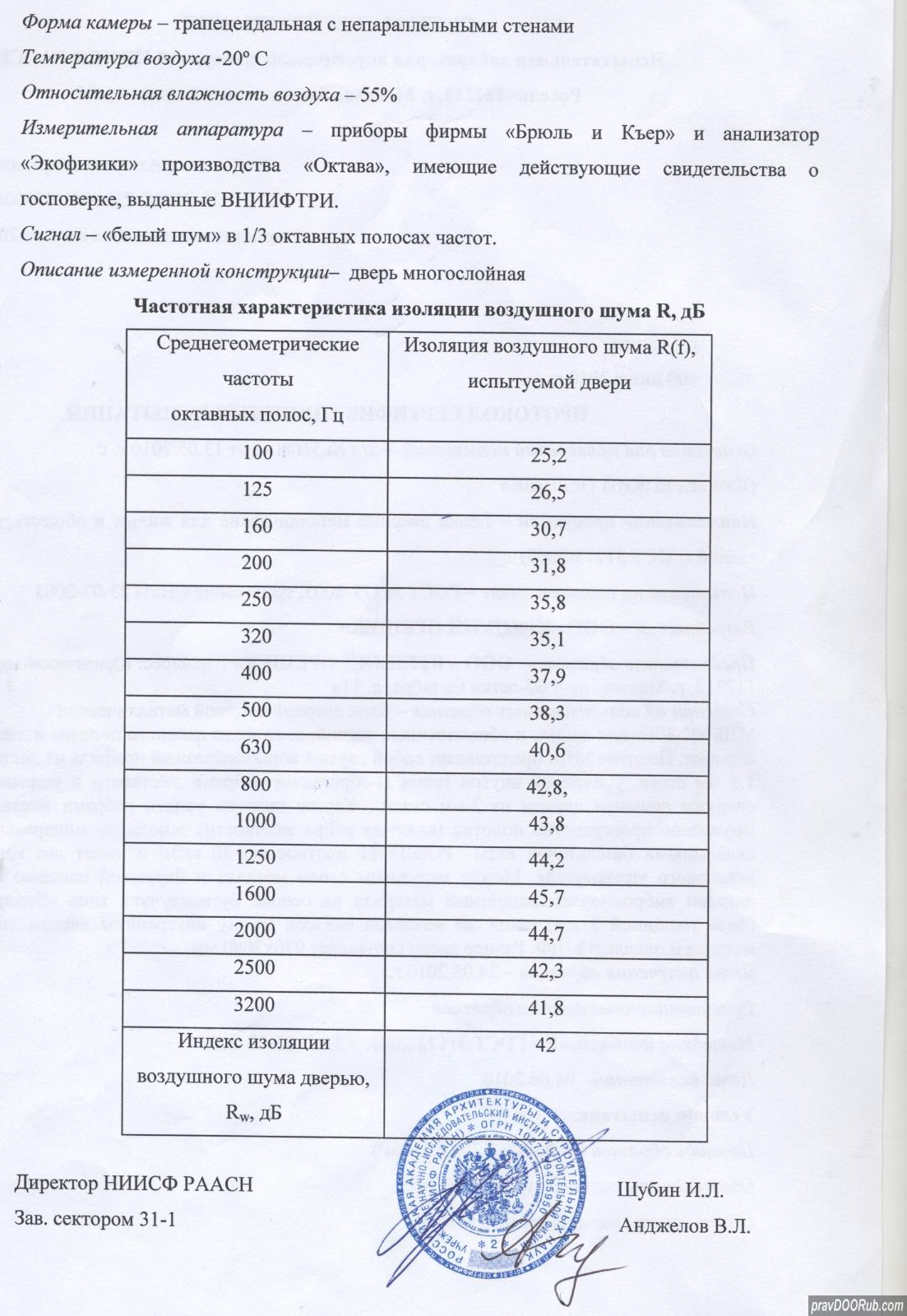

На сегодняшний день нами проведено уже два испытания двух дверных блоков. Испытания проводились с целью определить на сколько можно поднять уровень звукоизоляции, применяя новые материалы, а также с целью выявить лучший способ применения новых звукоизоляционных материалов.
Первые испытания показали отличный результат. 42 дБ по методикам ГОСТа 31173-2003.

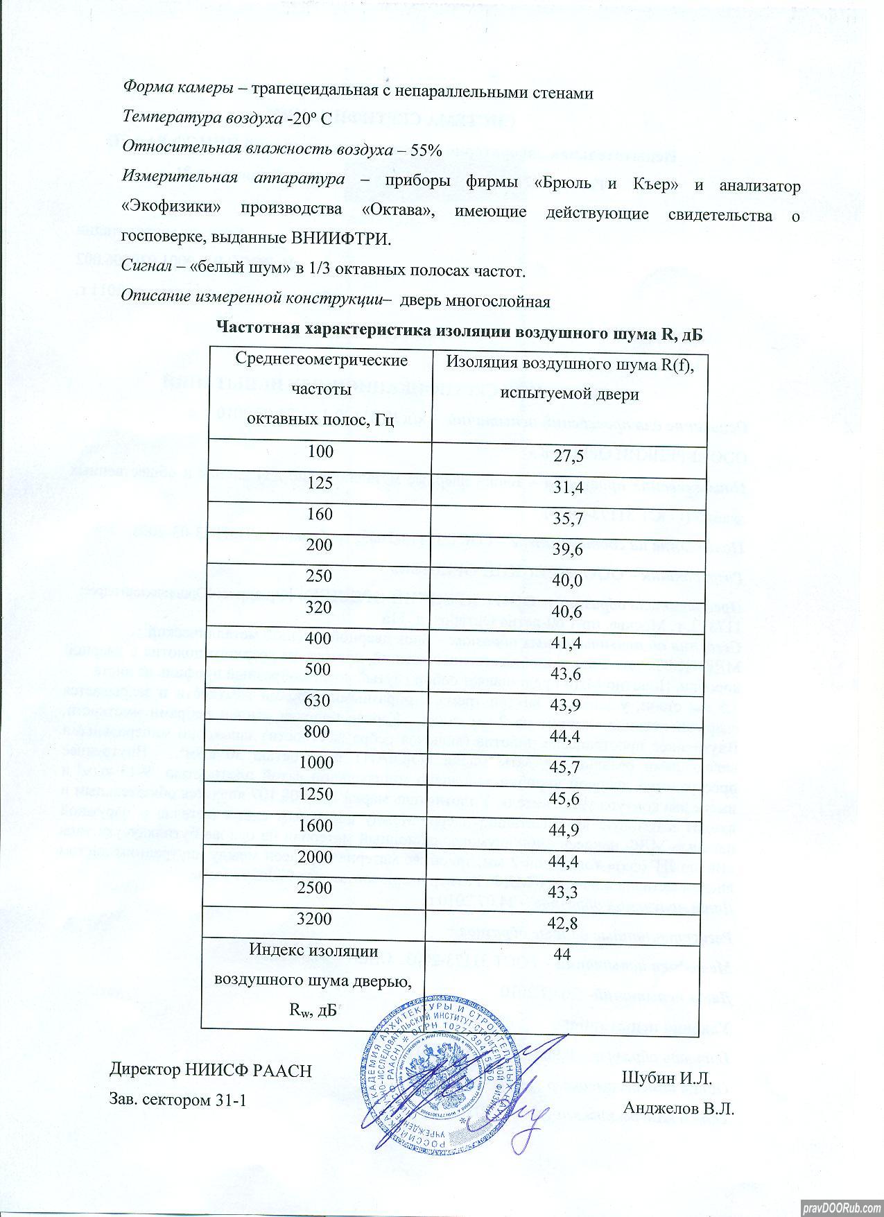

Вторые испытания показали, что "Звуковой барьер" может применяться еще более эффективно. Вторые испытания показали 44 дБ по методикам ГОСТа 31173-2003.
Обращаю внимание читателей на то, что звукоизоляция двери, оснащенной "Звуковым барьером" более, чем в 10 раз лучше, чем звукоизоляция двери достаточная для достижения высшего класса надежности по ГОСТу 31173-2003.
Таким образом, ДПЗ установил всероссийский рекорд доказанной испытаниями звукоизоляции.
