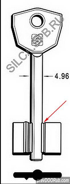

Крайний зуб на сувальдном замке. Почему такой?
Автор m72, 31 июля, 2010г., 20:58
Цитата: keys777 от 01 августа, 2010г., 20:00
На всякий случай прошу ключников посмотреть та ли заготовка, а то я не разбираюсь...
Да,заготовка именно эта...рабочий ключ,а не монтажный.
А вот наверное расстояние,которое и сбило с толку топикстартера:
Цитата: Светлана от 01 августа, 2010г., 13:34
Скорее, замок какой-то из самов, или из тех, которые тоже имеет выштамповку в районе ключевого отверстия.
Вы Светлана,наверное имеете ввиду вот такие "впадины" в уголках бородок ключа,у его стержня,которые и нужны для замков имеющих эту самую выштамповку ?
Но,на ширину фрезеровок секретов ключа,она же(выштамповка) не влияет... :cs:

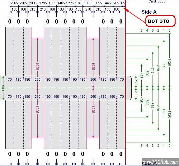

Не, не это. Скорее те размеры, что на теле воротка написаны. У крайних зубчиков - 170, у остальных - 190.
Т.е. не переглючило сравнение на глаз (штанген дома лежит).
