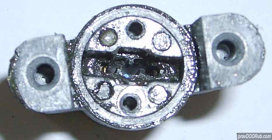

 На медни,принесли замок с просьбой,если возможно,то подобрать и сменить механизм секретности к замку производства Калужского электромеханического завода "ЗН 1-АС".
Симптомы:ключ заедал,а сейчас вообще практически не работает вовсе... :qddq:
Вот фото снятого механизма:
Отверстие под ключ,потеряло свою "профильность",и вместо некого профиля,представляло из себя просто овальное отверстие...
Но даже не это больше привлекло внимание,хотя это само по себе признак того,что замку уже давно пора на свалку...А привлекло внимание то,что от механизма исходил сильнейший запах нерафинированного подсолнечного масла!!!
Клиент признался,что это у его супруги,в его отсутствие,шаловливые ручёнки налили в заедающий замок маслица!...отдуши так налили! Что масло просочилось насквозь механизма и даже попало в замок...
Вот фото обратной стороны механизма секретности:
Естественно,масло быстро превратилось в "клей"-стало липким...и окончательно добило ещё агонирующий механизм...
После лекции о вреде подсолнечных и прочих масел в механизмах секретности,был продан новый механизм,и замок ушёл проживать вторую жизнь! :dy:
