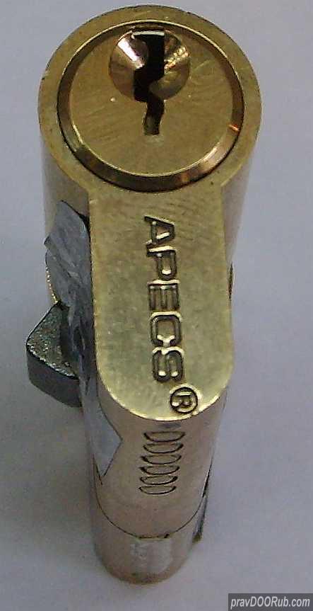

Вот показано одно из самых распространёных решений(касается в основном цилиндровых механизмов с английским типом ключа).
Лунка сбоку от пружинной сдвигающейся шторки.
И самая банальная лунка-засверливание в цилиндровом механизме:

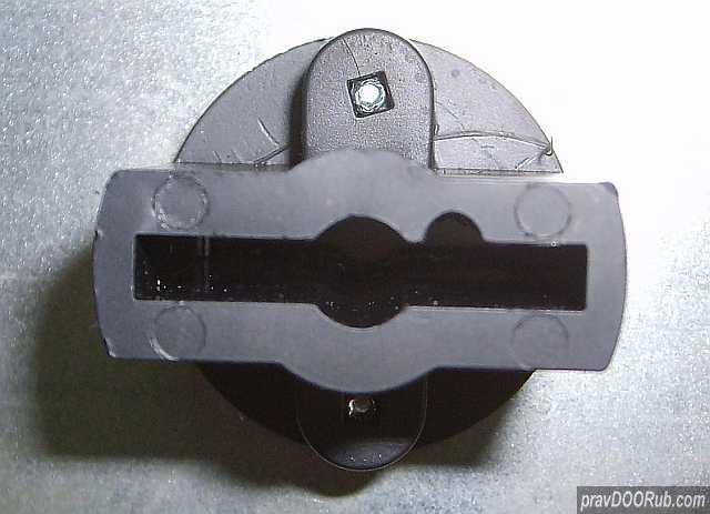

Так же,являющаяся своеобразной классикой,направляющая для ключа у сувальдных замков:

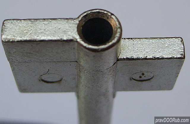

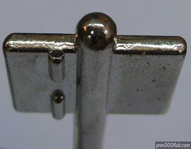

Сувальдный ключ:фаска на носике стержня ключа,или вообще сплошной радиус:
Для сувальдных замков со стержнем в замочной скважине,а соответсвенно с трубчатыми ключами,в ключах тоже часто выполняется фаска,для облегчения "нащупывания" стержня,а соответсвенно нужного положения ключа.
