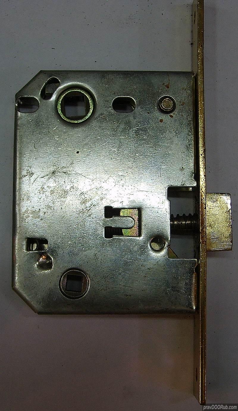

Недавно менял сломавшуюся сантехническую защёлку.
Понятно,что производитель "Булат"(не самый высококачественный китай),и это многое объясняет...Но,клиенты утверждают,что она заедала с самого начала,и не проработав года сломалась.Причём так,что человек не мог выйти из туалета,заперевшись в нём :D
Всегда хочется выяснить причину выхода из строя замков...И отложив сломанную защёлку,чтобы потом её "препарировать",поставил на её место новую.И сразу понял причину выхода защёлки из строя,так новая защёлка,тоже стала не совсем идеально работать и подзаедать.А причина оказалась в "жопорукости" или просто в непрофессионализме предидущих установщиков. А именно,что сам язычок защёлки,не входил полностью в ответную часть на косяке,а на пару-тройку миллиметров недоходил до "дна".Недодолбили немного глубину под язычок,дверь фиксируется и ладно....При фиксации заедало немного,но работало...А конструкция такая,что при неполностью выдвинутой защёлке,не совсем корректно работает её фиксация поворотным вертушком...Так что,если у кого заедает аналогичная защёлка,то полезно для начала проверить,полностью ли выходит язычок в ответную планку.
